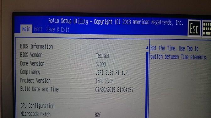

Hola!
Me acaba de llegar la tablet y lo primero que he hecho ha sido intentar cambiar la rom de Android.
Tengo un problema y es que pulsando la combinación de (Vol+)+(Vol-)+(Power) la tablet se me inicia en android directamente. No me sale la pantalla con las letras en blanco para flaseharla.
La BIOS de mi tablet es la 2.05, no se si eso tendrá a ver, pero no he visto dicha version por ningun lado, pongo captura:
A alguien más le ha pasado lo de los botones? Alguien más con esa verion de BIOS?
Gracias de antemano!
EDITO: Lo he conseguido con las indicaciones de este link de XDA: http://forum.xda-developers.com/show...46&postcount=6
