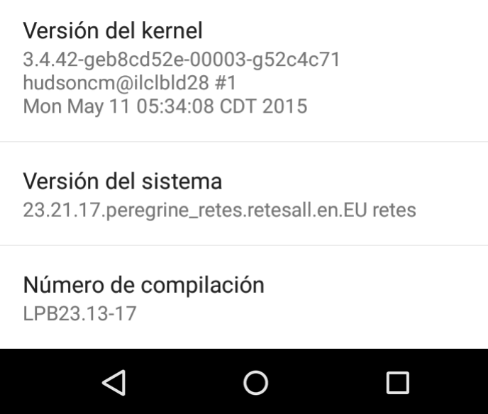

Muchas gracias sindrome, una ultima duda...¿sabes que significa eso de "RETEU" que pone en el firmware que me has puesto? en el mio pone "RETES"
¿No tendria que usar este que pone "RETES" ?
http://www.filefactory.com/file/3rbk...d7_CFC.xml.zip
RETail EUrope
RETail ESpaña

ah ok gracias, entonces tenia yo razon y es la RETES. No se para que sacan una version para europa y luego otra para cada pais de europa.
EDITO: Ya esta reinstalado todo de nuevo por fastboot. gracias de nuevo por la ayuda
EDITO 2: Por cierto, los archivos esos que estan en system/bin que dije en la pagina de atras los cambio el CF-Auto-Root Peregrine
Si, tienes razon. Es la RETES perdona.
Sacan diferentes versiones por las bandas (CID) y para que cada pais tenga la suya.
