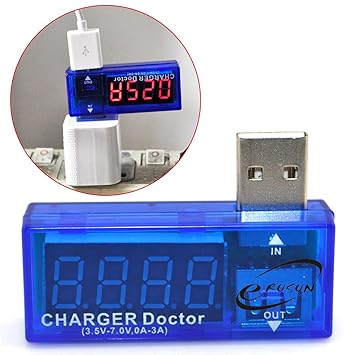

después del finde probare también con un aparatito de estos que tengo:
a ver a cuantos Amperios carga con los diferentes cables, cargadores y demás.
