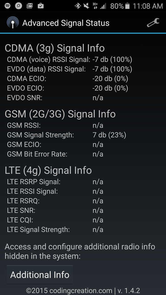

Si, es pega del s6, 2 s6 sin 4g no es coincidencia en la misma ciudad , y los demás equipos agarran sin probleemas, será que está capada esa capacidad
este programita que me bajé de la store me dice que no hay antena 4g LTE activa

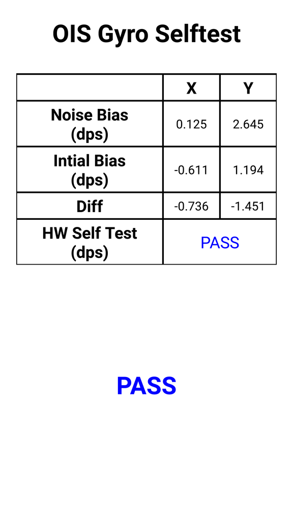

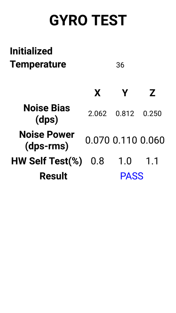

Ya fui a telcel y al parecer es problema de la version de chip que estaban entregando cuando activé mi linea con el S6 , y la solución es cambio de SIM por una que sí conecte con los datos móviles , cosa que me dijeron que fuera el Sabado que llega el stock de SIMs funcionales....
Respecto al problema del amigo Caz, realizé los test y en los SelfTest los tres sensores me dió PASS, al final pongo capturas.
en el sensor de barometro aparecen unas cifras fijas
BAROMETER: 1010.8 hPa
ALTITUDE: 20.42
EN GYROSCOPE : SE MUEVE COMO LOCO
EN OIS GYRO VALORES FIJOS : X = -0.611 Y:1.194
