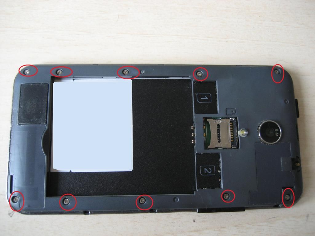

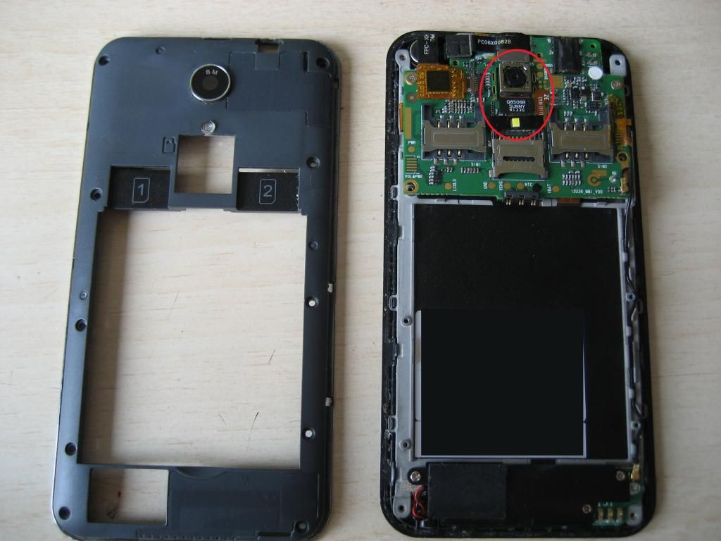

Os dejo unas fotos para los que quieran comprobar si está desconectada o no.
Como veis una de las soldaduras del led está un poco fea y no se si el fallo de la cámara podría venir de ahí.
lo solucionaste al final?a mi de ninguna manera

Hola a todos. Finalmente como decian en muchos foros tuve que desmontar el telefono y poner un poco de gomaespuma encima del chip que viene en las fotos de arriba como Sunny y despues de montones de semana sin camara, ya tengo camara.
Ni cambios de rom, ni software, ni na de na, es una mala conexion y hay que forzarla.

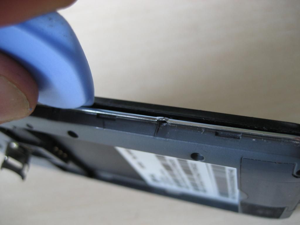

He abierto mi móvil tal y como se ve en las fotografías.
No he necesitado uña , ya que con una presión realizada de dentro a afuera desde el alojamiento de la batería han ido saltando los anclajes.
He vuelto a colocar la batería y reiniciado el w100.
Sorpresa ...al iniciar el programa de cámara he visto que la cámara frontal se calentaba en exceso.
Un pequeño conector idéntico al de la cámara delantera pero en la parte superior.
Desenchufada la delantera y milagrosamente recuperada la posterior.
