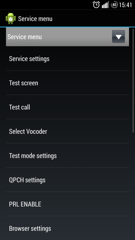

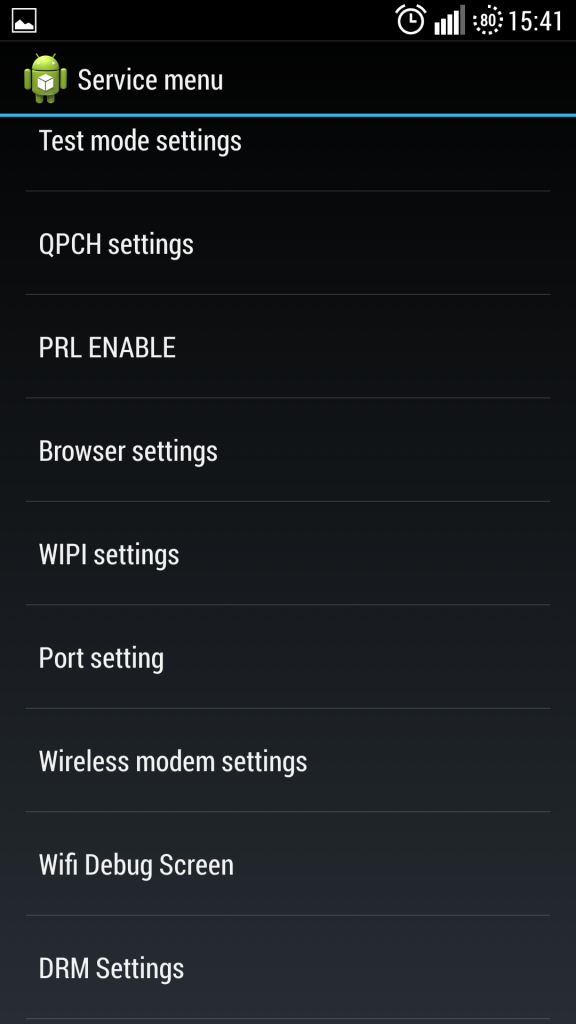

Modelo de smartphone: OnePlus 6 128 GB

  #111

Fecha de registro: sep 2013
