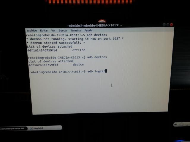

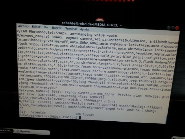

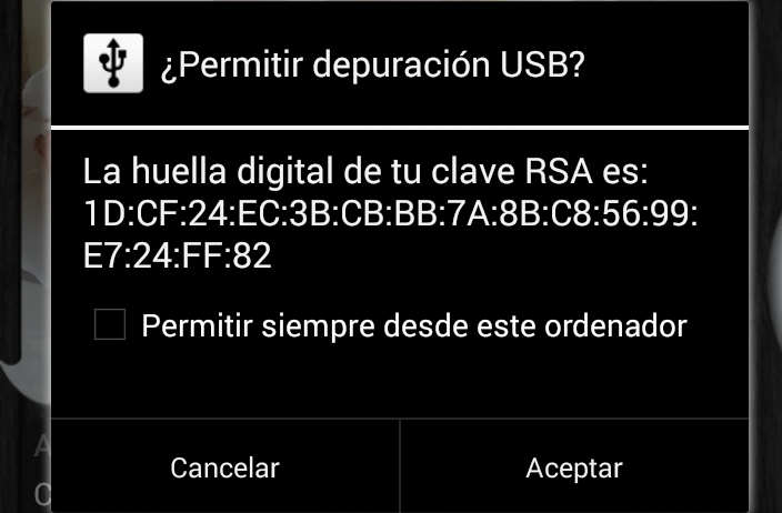

Edito: Se dice que una imagen vale mas que mil palabras, ahi dejo 3 mil palabras
(Click para mostrar/ocultar)
Conectado movil a pc, sin huella digital, meto adb devices, la primera sale offline, porque no acepte la huella digital, después de aceptar la huella digital, sale device, como dispositivo encontrado.
Después adb logcat, en la tercera captura sale un E/error con la cámara, como que seria fallo de altura y anchura, también en ese momento tengo el movil pasando cosas al pc+haciendo las fotos+logcat, tampoco se pude pedir peras al olmo
