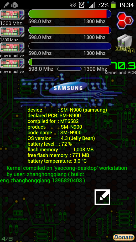

Alguien tiene el apk de la aplicación PlayApp? La que venía de serie con los n9006 y el max. He leído que instalandola debería funcionar la multiventana perfectamente
olvidate, yo tengo los 2, el SM-N900 y el N9006 Max, y he instalado la PlayApp y el Multiwindow de mi N9006 Max y nada, no funciona Multiwindow en SM-N900, incluso si vas actualizando el youtube a la ultima version, te salen error : Google Play Services, which some of your application rely on is not installed in your phone.
este movil no accepta Google Play Services actualizado a la ultima version...
y para que paras de gritar por aqui como un loco de que movil tiene 2.5GB RAM, te hice 4 capturas de pantalla de mi SM-N900 para que veas que tonterias estas diciendo...
en la primera captura con CPU/RAM/DEVICE Identifier me sale 1GB RAM vale ...
en la segunda, con Clean Master, me sale que tiene 16GB de Memoria de Almacenamiento, pero he abierto mi movil y tiene una MicroSD de 8GB dentro, asi que explicate tu mismo porque dentro tiene una microSD de 8 GB pero En Ajustes - Applicaciones me sale que tiene 16GB.. incluso en Clean Master me lo detecta como 16GB...
en la tercera captura, con CPU Z, me sale que tiene 2.5Gb RAM...
no te parece algo raro ? que con CPU / RAM / DEVICE Identifier me sale que tiene 1GB RAM y con esta me sale igual que a ti 2.5GB ??
y en la captura numero 4 , en los ajustes del movil me sale igual, que tiene 2.5GB RAM...
esta claro que algo no cuadra no ? el movil me dice que tiene 16Gb de Memoria, pero lo abro y tiene una MicroSD de 8, me dice que tiene 2.5Gb Ram pero la aplicacion CPU / RAM / DEVICE Identifier me dice que tiene solo 1GB...
es que tu estas a lo tuyo, estas ciego o no quieres ver que el hardware esta modificado, incluso te puse capturas con lo que pone el chino en la descripcion del movil, que la fabrica de china los hacen para que enseñe 2Gb Ram....
si a ti te engaña tu mujer y alguien graba el video y te lo enseña, dices que no es verdad, que no has grabado tu y no te lo creas, asi eres macho ;)))))
asi que tu veras , 4 aplicaciones diferentes...
a quien le ha engañado el chino cuando le ha vendido el movil ? a mi o a ti ?
tu y Niega vais de listos aqui que este movil tiene no se que que no se que.... pero la realidad es otra.... asi como podeis ver en las capturas de mi pantalla...
asi que Niega y fm, decirme que pruebas mas quereis y se las hago, para demonstralo que este movil tiene el hardware modificado y que en realidad tiene 1 Gb Ram ?
el unico verdadero SM-N900 con 2GB Ram es el SM-N900 OctaCore 1.7Ghz... que de momento solo lo vende el usuario ibaby888 en dhgate por el precio de 239$...
el SM-N900 QuadCore 1.2Ghz solo ha salido con 1GB Ram
PS : por favor, que ponga todos los usuarios capturas con la apk CPU / RAM / Device Identifier de PlayStore a ver que le salen... porque a mi y al otro compi balondeor nos sale 1GB RAM, pero al fm le sale 2.5GB )))
sera que el y Niega ha pillado un prototipo ? ;)))))
Pues justamente eres tu el que dijiste que poniendo el apk funciona la multiventana, en xda lo dijiste...
