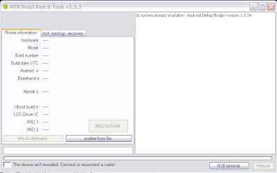

 Cita: Originalmente Escrito por Elchotovolador Ver Mensaje
Después de mi periplo de ayer por la noche he probado las ultima Rom de Panbui y no arregbla nada de nada
Mi consejo es que instalen esta de Needrom con update 6 de deciembre de 2013 (es la mejor hasta la fecha.)
http://www.needrom.com/mobile/hdc-no...te-6-des-2013
El único incoveniente lo tuve para hacer el Rom que no me aceptaba el del primer post y usar la aplicación para nuestros MTK
MTK Droid Tools v2.5.2 (Root, backup, revovery)
Para hacerse con ella
http://depositfiles.com/files/s1wpt4ph2
P.D.: Esta información la pondría en el primer post.
Edito en el post principal la nueva versión del MTK Tools. La de la ROM no porque vale para unos Note 3 y para otros no, así no liamos a nadie y que cada uno pruebe lo que considere, que sí no luego nos caen los palos macho.
Gracias
