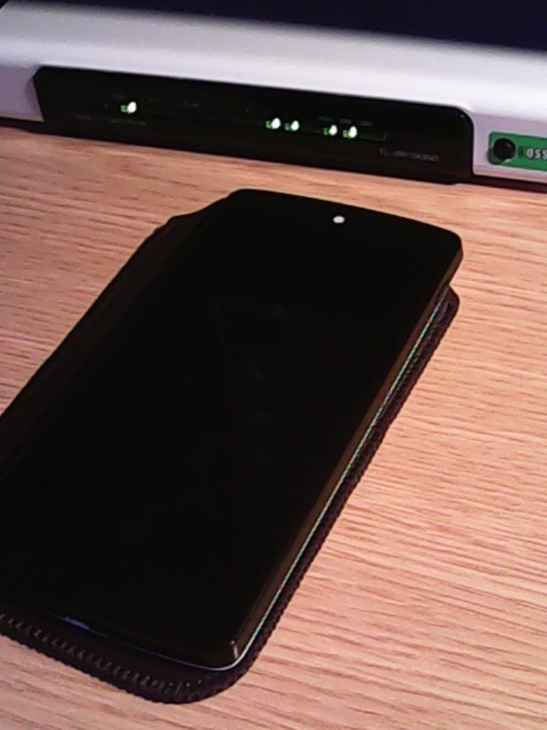

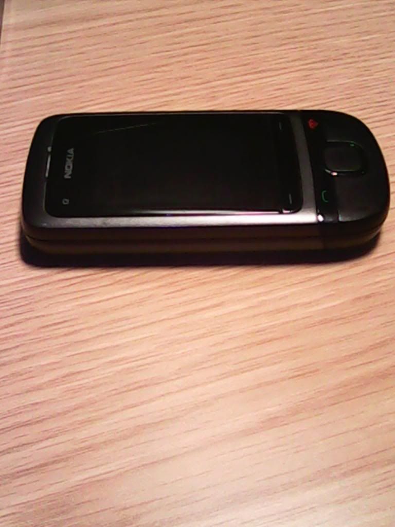

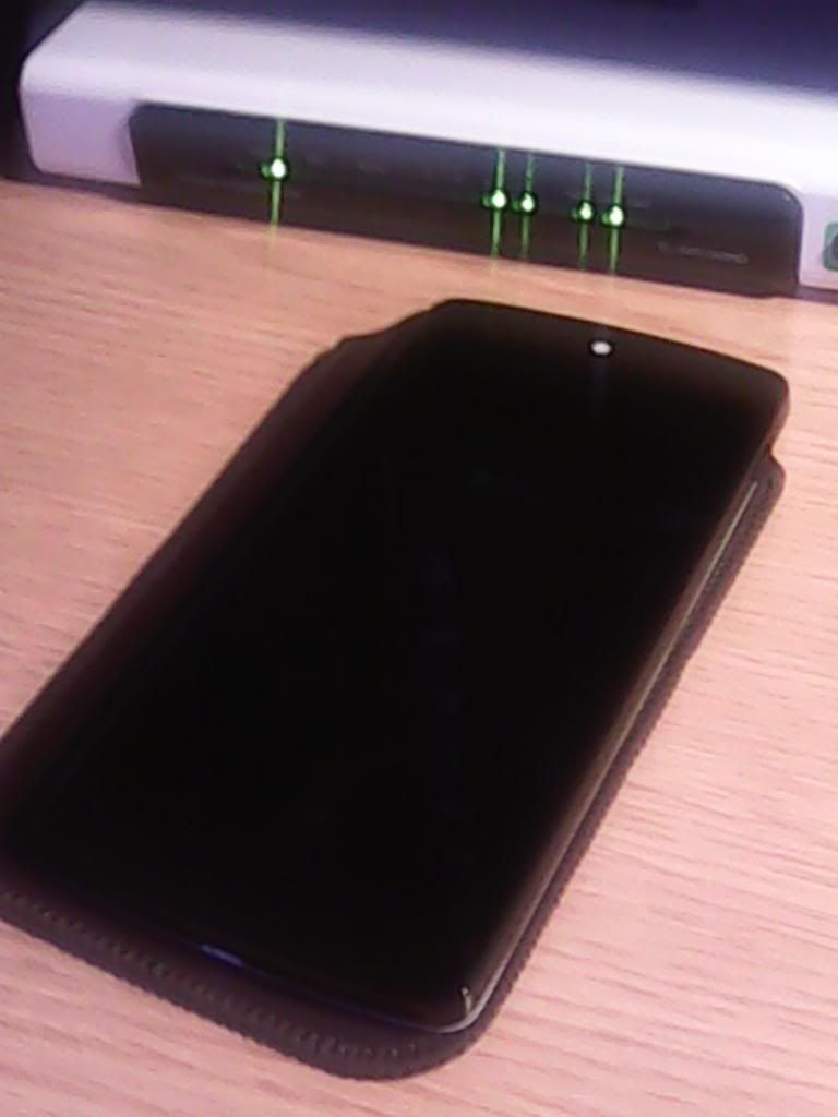

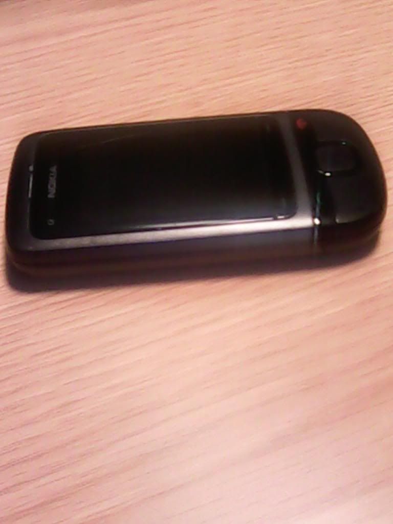

Acabo de hacer un par de fotos con dos moviles dongle que tengo.
el primero es el de mi novia con firm de septiembre de 2013
y estas son con el movil de mi cuñada que me ha llegado hoy con firm de noviembre 2013
la diferencia es notable.. no se si sera por el firm o por el movil pero el de mi cuñada hace mejores fotos ademas la pantalla se ve algo mejor los negros son mejores.
de momento funciona todo OK a falta de probar lo del sensor de proximidad
salu2

Interesante, en efecto hay un mejoría (comparables con las del DG300), o una de dos el nuevo firmware corrige la camara, o debido a las quejas Doogee cambio de proveedor a uno menos malo.
