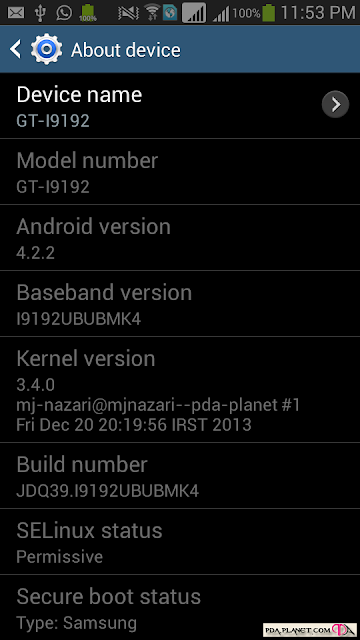

Hola amigos, encontré este nuevo kernel: Amestris Kernel V2 for Samsung Galaxy S4 mini Duos (GT-I9192). a mi me sirvió a lo grande. Primero instale el CWM (a través de Odin) y luego este Kernel (siempre a través de Odin).
"This custom kernel contains the usual goods such as Busybox, SuperSU, init.d support and all that and it's based off MK4 as you can see in the screenshot above.
One of the notable things to mention about this kernel are that it contains auto-root and removal of KNOX security applications, allowing you to root your phone without any problems.
Features:
Based off MK4
BusyBox
SuperSU included
init.d support
Auto-removal of KNOX apps after kernel installation
Battery tweaks for low battery consumption
EFS backup to your sdcard"
Saludos y espero que la información sea de utilidad.
PD: Como soy nuevo no puedo incluir los link, pero googleando lo pueden encontrar.

acabo de meter este kernel y ahora tengo WIFI y root , por supuesto .
Amestris_Kernel_V2-MK4_AUTO-ROOT_GT-I9192
Saludos.
