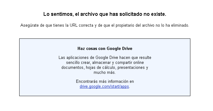

Hola, Alguien puede decirme de donde bajar la room de este punto: si pinchais en el enlace vereis que ya no esta disponible
4 Solución a Brickeo accidental
Rom instalable por Flash Tool, en caso de Brickeo accidental por Carliv de Xda. (También podeis crear un backup flasheable de vuestra Rom con Mtk Droid Root y Tools) :
MUY IMPORTANTE!!! ESTA ROM ES SOLO PARA EL MODELO V967S
Rom original ZTE V967s de Carliv (Para Fash Tool):
https://docs.google.com/file/d/0BxE9...VXc/edit?pli=1
Fuente de la Rom e instrucciones: http://forum.xda-developers.com/show....php?t=2393986
Edito: Ahora gracias a Vilicitano, tenéis las instrucciones en castellano, de cómo flashear la Rom de Carliv con Flash Tool en el 6° Post.
Agradecimientos a Carliv y Cappa de Xda, y a JuanKaMas y Vilicitano de Htcmania.

Hola Necesito la rom de Carliv, ya que el enlace no va
