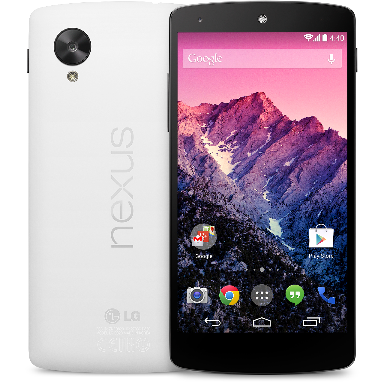

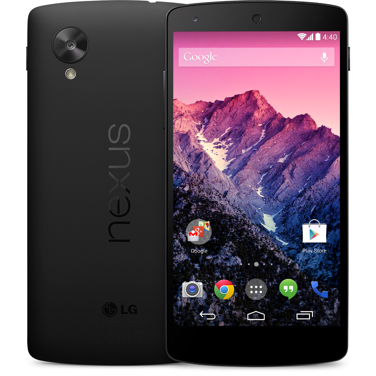

 Cita: Originalmente Escrito por David_Vaz Ver Mensaje
No da ningún problema el flashear la baseband del 820 en el 821??
Lei por algun lado que esos son el negro y el panda, pero igual son 16 Gb y 32 Gb
Viejo 29/11/13, 22:06:06
David_Vaz David_Vaz no está en línea
Cocinero veterano
Fecha de registro: jul 2013
Localización: Badalona, Barcelona, España
Mensajes: 13,798
Modelo de smartphone: iPhone 14 Pro Max 512GB
 Cita: Originalmente Escrito por natxete007 Ver Mensaje
Según las imágenes de Google Play los dos son E820 (modelo inglés)
Y el modelo inglés me imagino que se diferenciará del resto en que trae los botones al revés no? Como los coches con el volante, estos guiris....

 Cita: Originalmente Escrito por Sensei Zaldi00 Ver Mensaje
Chip del módem para las bandas... -.-
