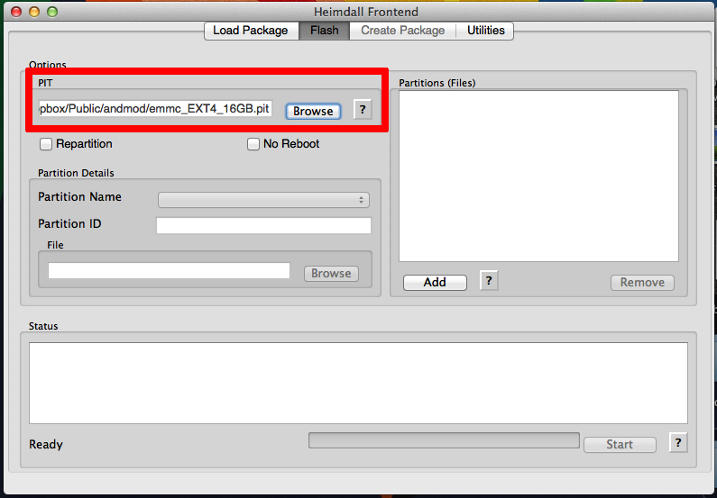

Descarga el archivo pit, Heimdall v1.4.0 y ejecuta Heimdall.
Pincha en la pestaña "Flash" y luego en la ventanita de "browse"... selecciona el archivo PIT que descargaste anteriormente
NO selecciones Repartition
Ya podemos empezar a trabajar... añade los archivos en este orden pulsando en el boton "Add":
