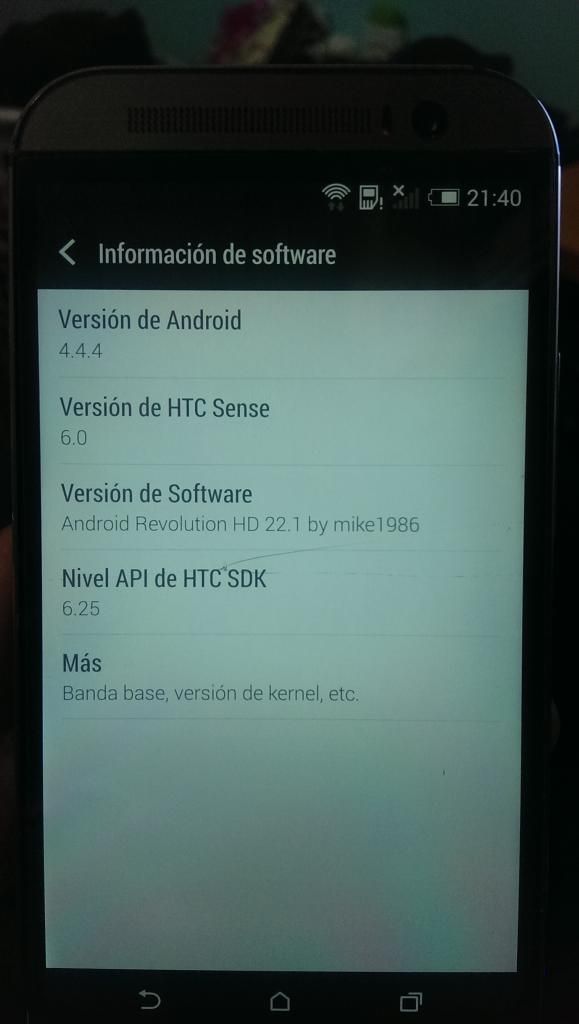

Estimados amigos:
Les saludo un tanto aflijido y quisiera pedir de su ayuda y orientación.
Tengo un HTC One M8 el cual funcionaba casi todo correctamente (salvo que el recovery estaba bastante lento) hasta que se me ocurrió actualizar el TWRP recovery desde la versión twrp-2.7.1.0-m8 a la última que es versióntwrp-2.8.1.0-m8 (a través de consola) (en ese entonces solamente era ROOT y tenía el Custom recovery) luego de eso hice un complete wipe (boot, system, internal, de todo) para poder instalar una custom rom HTC_One_(M8)_-_MaximusHD_9.0.0.zip pero... al hacer ese complete wipe borré todo y el celular no inició... por lo que me puse a buscar el boot.img y el firmware.zip (del firmware que yo creí recordar que tenía), después de haber flasheado eso, y sin tener buenos resultados, busqué este tutorial http://android-revolution-hd.blogspo...a-htc-one.html para reparar el data partition de mi M8. hice tal cual salía allí y pude ingresar... aunque cargó y se instaló la custom ROM. el bootanimation era de locos... salían rayas blancas y amarillas enloquecidasy el logo de HTC no se notaba con claridad y aparecía al final de la pantalla... Bueno, al cabo de un raro inició el equipo, pero no funcionaba el WI-FI ni la SDcard ni el almacenamiento USB (OTG)... sólo la memoria interna (10GB aprox) así que bajé un NANDROID y lo restauré a través de TWRP RECOVERY, quedé totalmente stock, porque incluso desrootie y puse stock recovery, luego instalé todas las OTA hasta llegar a KK 4.4.4. volví a hacer ROOT, custom recovery e instalé la misma ROM cocinada Maximus HD. ahora esa quedó bien, el bootanimation ya no es largo, sino un flash casi imperceptible, funciona el WI-FI pero no la micro SDcard o el almacenamiento USB.
PD. disculpen el testamento que escribí, pero quise ser super claro y explicar con detalle todo lo que hice.
PD2. hice otro tutorial, pero era para HTC Desire, no funcionó, pero creo que algo así es mi problema. http://forum.xda-developers.com/showthread.php?t=691639
PD3. Por la desesperación de hacer algo, ahora soy S-OFF y SUPERCID 11111111 espero que sirva de algo :s
alguien tiene algún indicio de qué me puede haber sucedido? estuve la última noche hasta las 4 de la mañana tratando de buscar la solución, sin tener frutos.
esoy realmente desesperado... vendí mi HTC ONE M7, compré este el M8 por por la opción de slot microSD y ahora me sucede esto
de antemano muchas gracias. estaré muy atento y agradecido de quien pueda por lo menos contestar este post.
hasta pronto
Tipo de Archivo: jpg IMAG1961.jpg (55.8 KB, 60 visitas)
Tipo de Archivo: jpg IMAG1962.jpg (59.3 KB, 60 visitas)
Tipo de Archivo: jpg IMAG1963.jpg (36.7 KB, 60 visitas)
Última edición por Kodaizo Día 18/12/14 a las 02:32:39. Razón: agregar información

qué android tienes? Inicia en fastboot y en la consola pon fastboot getvar all y pega la info que te arroja.

No aparece la versión del firmware, tal vez esté desactualizado. Intenta actualizar a la versión 3.28.401.6 o superior. Mira el post #3 de esta página http://forum.xda-developers.com/htc-...s-off-t2800727
Si tienes dudas de cómo hacerlo, revisa el OP de la misma página... Espero te sirva. Avísame cómo te va

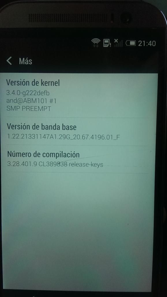

Si lo hice, hace ya un rato... pero lo que no estoy seguro de lo que le pase :s adjunto 2 imagenes con los datos del software que ahora tengo... que sigue sin reconocer u_u
Personalmente, yo intentaría montar una RUU cualquiera, la developer por ejemplo. Si con eso no funciona, apague y vámonos...
