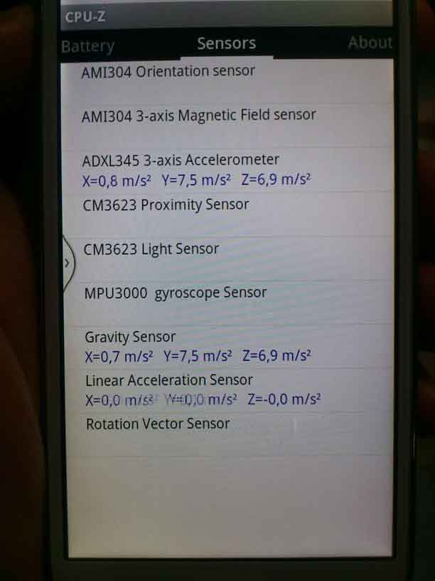

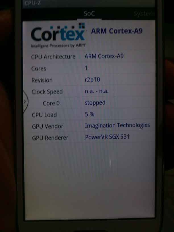

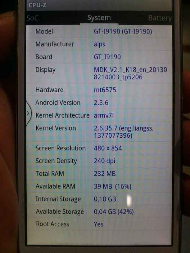

Aquí están las capturas de lo reveló el CPU-Z.

Pues lo siento, pero el móvil del compañero es falso. El S4 mini lleva un Snapdragon 400, dual core Krait, es decir, Cortex A-15, no Cortex A-9, además de llevar la GPU Adeno 305 y no una PowerVR SGX. Además fíjate de que tienes android 2.3.6.
Compara los datos con los que ha puesto chucky6600 y verás que varía todo, el número de núcleos, la tecnología de estos, así como la tarjeta gráfica y versión de android. La resolución de pantalla varía también.
Ahora sería cosa de contactar con el que te lo vendió para que o te devuelva el dinero, o te indique cómo reinstalar la ROM original si al principio sabías que comprabas una copia.
