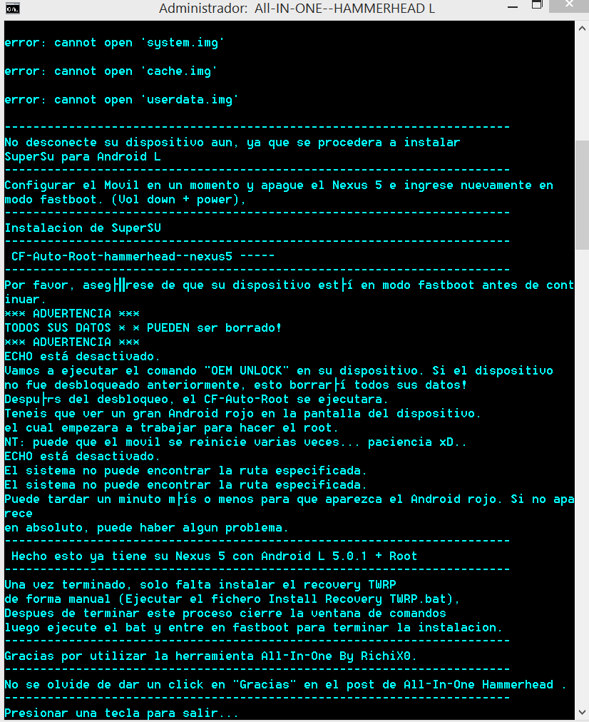

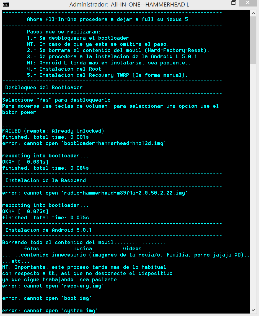

Os dejo todo con fotos.
puuf la que he liado con la tonteria...

Creo que tienes que descomprimir antes el zip ( o tar... no me acuerdo ) que te bajas de google de la imagen para sacar todos los ficheros....

Y no es mas fácil, que se descargue la imagen de fabrica, y ejecute el flash all...
O desde el recovery que lo conecte por USB al ordenador y pasa el zip de la rom
Última edición por sanzuca Día 06/02/15 a las 15:28:20.

 Cita: Originalmente Escrito por DimiZb Ver Mensaje
 Cita: Originalmente Escrito por jramix Ver Mensaje
Por cierto, si descomprime .. A lo mejor lo consigue...
Última edición por sanzuca Día 06/02/15 a las 15:35:12.

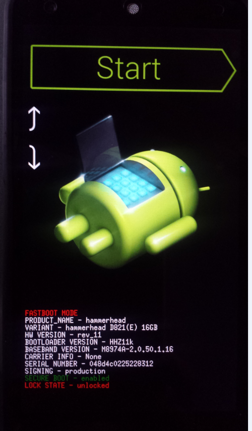

Na me equivoque, al ver la ejecución de los errores di por sentado, que no desbloqueo... Pero en una captura pone que esta desbloqueado.

Pon el teléfono en modo fastboot y sigue esto, http://www.androidpolice.com/2014/11...get-around-it
