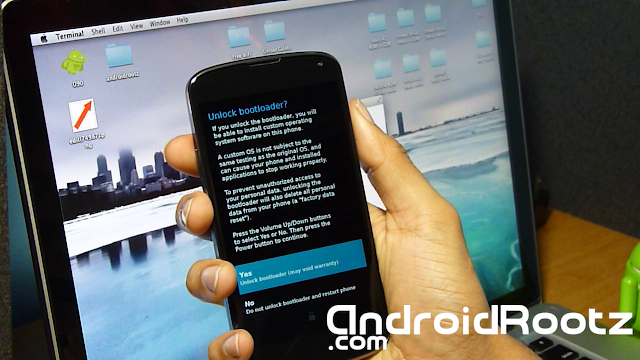

-3, para desbloquear o bloquear el Bootloader.
-4, para Rootear o Desrootear nuestro dispositivo.
-6, para instalar Recovery ClockWorkMod Touch o TWRP (los dos son táctiles y hacen las mismas funciones, la elección es a gusto de cada uno)
-9(RECOMENDADO si tienes el móvil de fábrica), hace automáticamente todas las opciones anteriores.
NOTA: cuando desbloqueemos el Bootloader ya sea por el método 3 o 9 nos saldrá una pantalla en el móvil en la que nos preguntará si queremos desbloquear el Bootloader, nos desplazamos con las teclas de volumen a la opción "Yes" y pulsamos la tecla de Encendido/Apagado para aceptar.

NOTA: cuando desbloqueemos el Bootloader nos saldrá una pantalla en el móvil en la que nos preguntará si queremos desbloquear el Bootloader, nos desplazamos con las teclas de volumen a la opción "Yes" y pulsamos la tecla de Encendido/Apagado para aceptar.

-Le damos a la opción Unlock (solo si tenemos el bootloader cerrado, esto borrará todo lo
que tenemos en el movil, incluída memoria interna).

Lo único que borra los datos es desbloquear el bootloader.

para los que no puedan hacer root a (android 4.3) ojo (android 4.3)con el nexus root toolkit hay que cambiar una cosilla en ajustes: ajustes de (nexus root toolkit) y marcar temporarily boot TWRP to complete the operation. resumo:
1-seleccionas version de android y celular,
2- instalar drivers (full driver instalation guide...)
3-seleccionamos (unlock) para abrir el bootloader
4-luego ir a opciones seleccionamos (temporarily boot TWRP to complete the operation)
5- luego (root).
se recomienda ver este video antes, es de un nexus 7 pero con los mismos pasos se puede aconseguir hacer el root a nexus 4 o a cualkier nexus disponible ( ).
