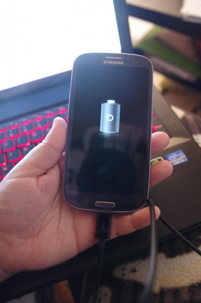

Gente, a mí se me ha muerto el teléfono. He bajado la actualización mediante Kies y ningún problema, pero al reciniciar me han empezado a fallar las apps. He reiniciado y el teléfono se me queda congelado en la pantalla de inicio en la que aparece "Samsung Galaxy SIII" y ni llega a la siguiente. No sé qué ha pasado. Lo tengo rooteado y ninca me había dado ningún problema. Estoy desesperada
Edito: He probado con otra SIM, he sacado la tarjeta de memoria, cambiado la batería... tampoco entra en el menú recovery.

Nada se queda la pantalla de "Samsung Galaxy S III" congelada y no entra al menú para poder hacer los wipes. Qué miedo me está dando... Gracias por la ayuda, de todas formas. A ver si consigo algo.
He probado a conectarlo con el cable para que cargue y ha aparecido el icono de la batería y se ha congelado al momento. Sigue el icono incluso después de haberlo desconectado a la toma de corriente, así que le tengo que sacar de nuevo la batería para que desaparezca.

Puede que sea un mal flasheo. Mira de descargarte la ROM entera y cargársela por Odín.
Es el mismo proceso, pero en vez de Volume Up, pulsa Volume Down. Con esto entras en modo Download para usar Odín.
Pero esto no lo hagas con el cable conectado!
Debe estar desconectado de cualquier corriente. Vacía siempre la energía residual.

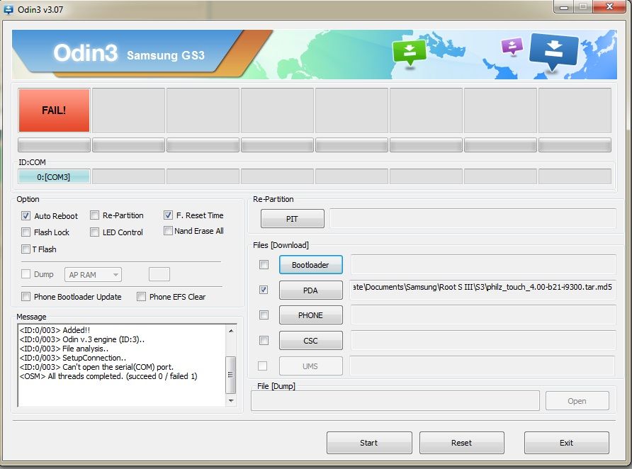

Estoy siguiendo este tutorial:
http://www.htcmania.com/showthread.php?t=538240
Y sigo con este problema casi en el primer paso:
Me estoy desesperando un poco...

Es que ese tutorial es para ponerle una custom ROM. Seguramente tienes el Bootloader dañado.
Tienes que instalarle primero una stock ROM, es decir, una rom oficial. Luego ya si quieres, una vez lo hayas recuperado, podrás instalar la que quieras, pero primero debes intentar recuperarlo con una ROM oficial.
http://www.htcmania.com/showthread.php?t=537971
El SDK de Android no es necesario.
