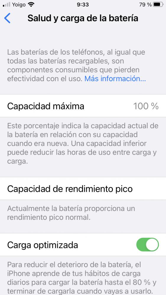

Hace unos 6 meses comencé a utilizar un Iphone 8 que mi hija había dejado de utilizar por pasarse al Iphone 14. El Iphone 8 que heredé de ella funcionaba bien sólo tuve que cambiarle la bateria ya que la que tenía, después de casi 4 años de uso estaba muerta. Fui a un servicio no oficial y me la cambiaron. El caso es que pasados estos 6/7 meses estoy comprobando que aún dando un 100% en su estado de salud no alcanzo a pasar de las 2h y media de uso al día por lo que como aquel que dice tengo que cargarlo un par de veces al día. Según mi uso, tampoco es que necesite 6/7 horas de pantalla, con llegar a las 4 horas (+/-) ya voy servido. El caso es que me he planteado volver a cambiarle de nuevo la bateria pero en un Apple Store. Con el iphone 8 me siento cómodo y creo que todavía puedo alargar un par de años más su vida, pero claro, con el tema de la bateria estoy en duda.

Hola compi, la batería de los iPhone 8 siempre ha sido escasa. Tuve ese y el SE2 y ambos sufrían el mismo problema = la batería.
El iPhone 8 Plus ya tenía una duración decente, pero el normal da para lo que da... son poco más de 1700mAh compi, poco hay que rascar ahí.
No merece la pena ir a una Apple Store a gastarte 80 eurazos en una nueva batería porque como mucho te va a durar 30-45 min más de pantalla. Es muy pequeña su batería.

Gracias por tu respuesta. Lo tengo en cuenta ;)
