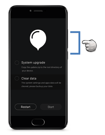

Estando en el recovery empece a investigar y encontré que podemos conectar el telefono estando en recovery y aqui empieza el tutorial.

2. Una vez que lo tengamos descargado conectaremos nuestro telefono que se quedó en la pantalla de recovery al PC
OJO
Tienes que conectarlo al PC mientras estes en el recovery
Este es el Recovery
3. Una vez que este conectado al PC, Windows nos mostrará una unidad que se llama Recovery. Para que se den una idea, es como si conectaran una memoria extraible. Entramos en la unidad llamada Recovery y ahi pegamos el Zip que descargamos
4. Esperamos a que se transfiera el archivo y una vez transferido desconectamos el telefono, tan pronto como desconectemos el telefono, iremos al mismo y seleccionamos las dos opciones que seran el system upgrade y el clear data.
5. Una vez seleccionados, esperaremos que salga el mensaje "Cheking Firmware" y despues que se llene la barra de "Upgrading", con suerte, esta finalizará y arrancará el dispositivo, solo tenemos que esperar a que optimize las apps y salga por fin el menu de escoger lenguaje.
