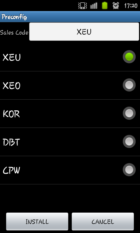

5. - Una vez finalizado el paso anterior, abrimos Google Play y descargamos Samsung Galaxy S / S2 / S3 CSC podeis buscar por CSC Selector o siguiendo este enlace CSC Selector
6. - Al abrir la APP marcamos la opcion "Try it with Root" y aceptamos los permisos de SUPERUSUARIO
7. - Seleccionamos el CSC: PHE y le damos a Install. El Note 3 se reiniciará y Borrará todo el contenido!!

No, cuando flasheas la PHE no te cambia el CSC a PHE, sigues con el anterior.
Para que luego te salga el CSC PHE en las opciones del CSC SELECTOR tienes que tener ROM PHE

Para verificar que se ha quedado en PHE, hay que meterse en el recovery o a través de KIES.
CsC Selector te dice, cual (no se si soporta Note 3)
https://play.google.com/store/apps/d...kk.cscselector
El procedimiento manual es;
1º Conseguir el IMEI de nuestro terminal, para ello marcaremos *#06# (apuntarlo)
2º Marcar en el telefono: *#272*(nuestro imei)#
Si tu ROM es de operador, tendras capados los CsC (por eso el flasheo de una Stock Rom libre del principio "PHE" que tiene los CsC correctos
En el hilo del Root de la Vega, señala que si se hace el ROOT pero no se cambia el CsC por separado (de hay Odin 3.0.9) por aquello del "bloqueo" regional, se puede padecer un softbrick, es por ello que facilitaba tanto el CsC como el AP correcto.
Hay que tener en cuenta que el Note 3, introduce un cambio sustancial con respecto al Note 2, Note 1 y anteriores, es el 1º en meter de fabrica el SELinux/Knox y estos bloqueos regionales, con lo que hasta ahora nos servia, hay que tener mucho ojo de antemano

 Cita: Originalmente Escrito por Manufrt4 Ver Mensaje
Y como puedo ver que csc tengo?porque kies no me reconoce el tlf
Si te refieres al CSC para hacer root: *#1234#
Si te refieres al Codigo CSC: PHE, ATL, etc en recovery: (Encendido + Home + Vol. Up)
