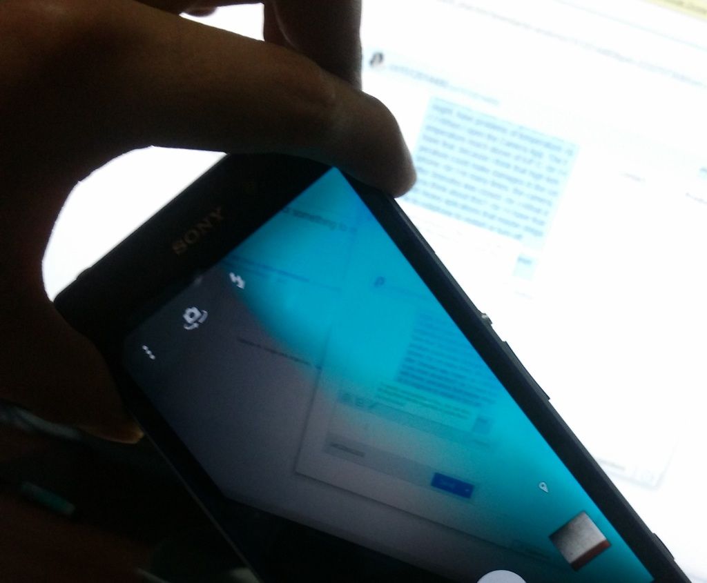

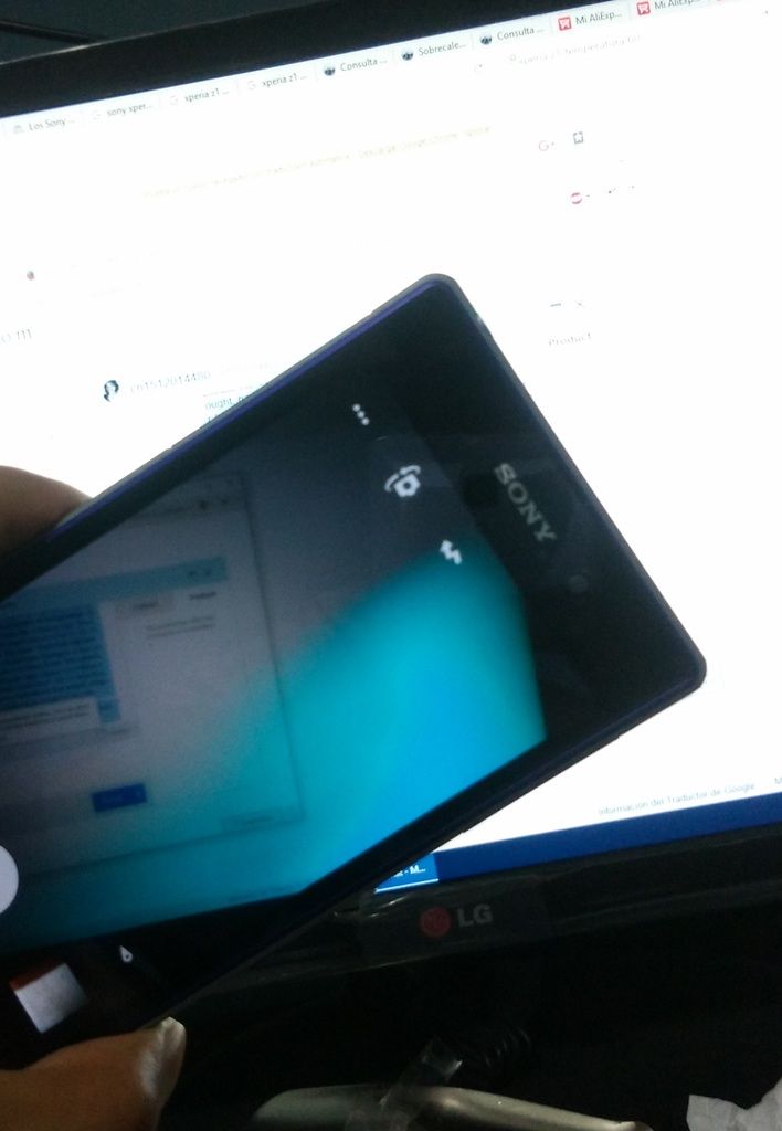

Problema con camara y temperatura.
Hace poco adquiri este celu y la verdad, no deja de darme problemas y disgustos.
En este momento mi principal problema, son una bandas Azules y aveces blancas claras
que aparecen en la Camara.
IMAGENES
(Click para mostrar/ocultar)
Las bastardas azules no se quieren ir y aparecieron luego de un sobrecalentamiento creo.
Por otro lado, tambien queria que me ayudaran con el problema de la temperatura. A los 3 minutos de abrir la camara, el celular alcanza temperaturaas de 65ºC o mas y se cierra con el mensaje de que el telefono necesita enfriarse. Esto no pasaba con los Xiaomi y menos con los pepinos chinos que llevan MTK .
Que me recomiendan hacer?
Que roms utilizan o creen que den menos problemas.
Actualmente estoy con Lollipop 5.1.1. de Singapure. Pero estaba planeando probar la CE.

Es muy raro lo de la temperatura tan alta, intenta instalar la CE desde limpio.

Ya solucione el problema. Al parece todo fue culpa de Android Lollipop que genero un problema en la camara y el celular en general.
Volvi a android 4.3 y va de la ptsima madre.
