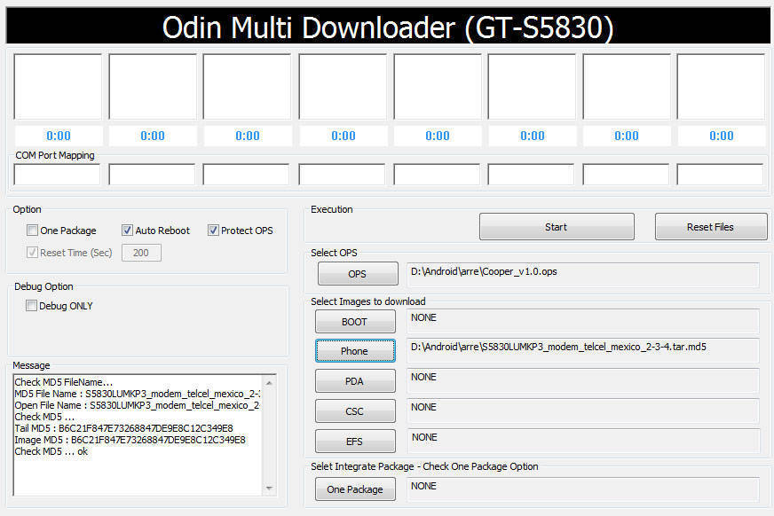

Bueno la instalación de la mayoría de los modems es a travez de odin puede darse el caso de haya flasheables.
Pero en este caso trataremos el uso de odin, aunque no entrare en detalles.
Primero que nada necesitamos el modem (Modem telcel, México) http://www.mediafire.com/?0v559bazu7j9bx0
También necesitamos el odin y el cooper http://www.mediafire.com/?ul881tc4o199h67
Se pone el movil en modo downloding y se abre el odin se adjunta en OPS el cooper, y en PHONE el modem de la siguiente forma:
Pueden probar si ya funciona en algunos caso ya agarra el gps, pero como quiera es mejor hacer todo el proceso.

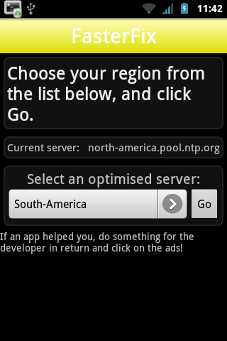

Abrir el FasterFix

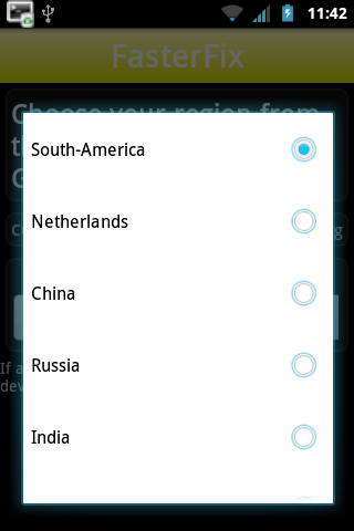

Seleccionar la región en la que te encuentres.
FasterFix permite configurar el archivo gps.conf con la zona en la que estamos.

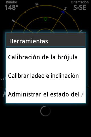

Después abrimos el Gps Status y presionamos el botón de menú, y seleccionamos herramientas, para el uso de esta aplicación y poner descargar los datos del agps se requiere conexión al WIFI.
Luego de seleccionar herramientas , selecciona administrar el estado el AGPS

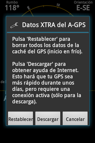

Por ultimo ponemos descargar (para esto necesitamos el WIFI).
Los datos del agps nos sirven para tener una conexión mas rápida.

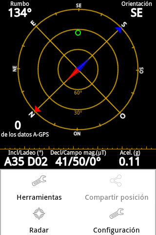

Después de eso revisamos el Gps Status para ver cuantos satélites.
Siguiendo estos pasos mi GPS conecta en menos de 1 minutos.

Muy buen aporte amigo, una pregunta, para mi país Costa Rica, que región puedo utilizar para que me funcione bien el GPS??
Viejo 19/06/12, 20:21:18
julion julion no está en línea
Localización: Acapulco
Mensajes: 177
Modelo de smartphone: Che2 -L23
Tu operador: Iusacell
 Cita: Originalmente Escrito por JQCkiller Ver Mensaje
Norte America
Pueden checar que región les corresponden aquí
http://www.pool.ntp.org/es

Gracias, lo puse en Norte América pero no me detecta ni un solo satélite :’(
Sigue los demás pasos

Listo, funciona al 100%, se te agradece la ayuda hermano :-P
