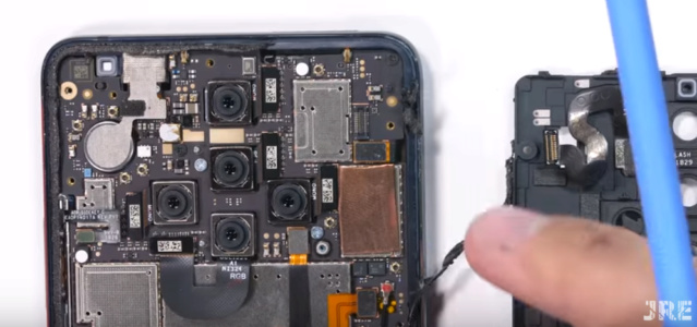

JERRYRIGEVERYTHING DESMANTELA EL NOKIA 9 PUREVIEW
Estípite | 01/08/2019 |
El destructor de teléfonos favorito de todos, Zack del canal de YouTube JerryRigEverything, consiguió el Nokia 9 PureView.
Después de hacer una prueba de durabilidad del dispositivo , Zack hizo un desmontaje del dispositivo revelando la belleza del 9 desde el interior y lo difícil que es arreglar el dispositivo.
Entrar en el Nokia 9 requiere calentar la parte trasera y lidiar con una cantidad de pegamento superior al promedio en los teléfonos inteligentes, pero afortunadamente no hay partes importantes ubicadas en los bordes del dispositivo, por lo que es poco probable que se dañe el teléfono en esta etapa.
Después de que Zack retiró el panel posterior, podemos ver la configuración de cámara penta less de los 9, NFC y lámina de carga inalámbrica. Hay dos partes de plástico que protegen la placa base y el sistema de cámara arriba y la antena / micrófonos debajo de la batería. Los dos plásticos, aunque están atornillados, también contienen adhesivo, lo que dificulta su eliminación.

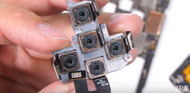

Las cinco cámaras en la 9 están claramente etiquetadas y están montadas en una pieza de metal para que estén en el mismo nivel, lo cual es importante debido a la forma en que funciona el sistema de cámara . Zack apagó la pantalla del dispositivo mientras retiraba la batería, porque Nokia Mobile usaba pegamento fuerte en lugar de lengüetas de extracción, lo que haría que el reemplazo de la batería y la reparación de la pantalla (porque el conector está debajo de la batería) sea más amigable para el consumidor.
Al final, Zack señala que Nokia 9 contiene un hardware impresionante en su interior, pero el hecho de que Nokia Mobile utilizara tanto adhesivo, especialmente con la batería, hace que el Nokia 9 sea imposible de recomendar desde el punto de vista de la reparación.
