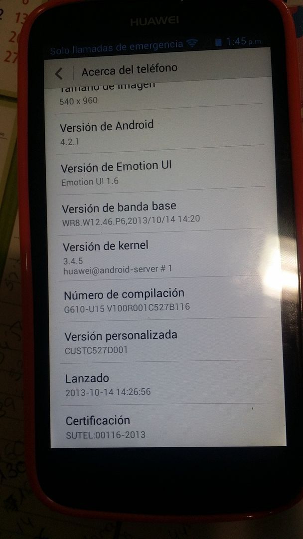

El que me han dejado pone g610-u15, que creo que es colombia y el europeo es u20, le puedo poner la rom del u20 o lo brickearé???

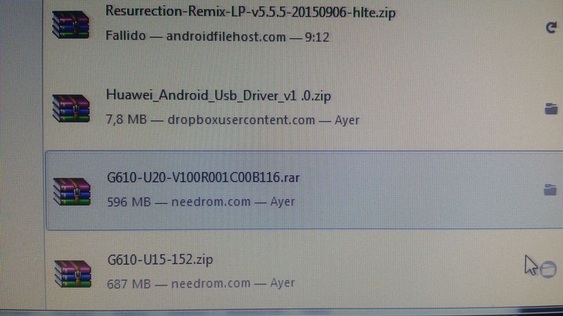

A ver esta foto es del movil

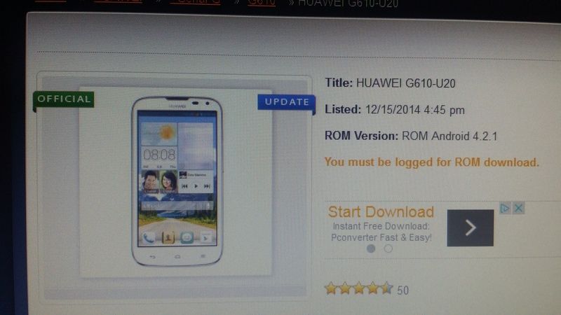

Y esta otra de la versión quele voy a poner. Funcionará???

Eso ya es probar amigo.

Sinceramente creo que no te va a funcionar por lo que dice Eloy, porque las bandas que usa el terminal a nivel Hardware son distintas que las Europeas, pero todo es probar....
