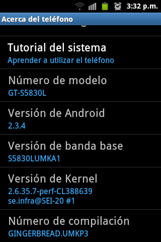

tengo dudas de eso, como se si tengo KPN o KPH? ya q tengo la origial de telcel q se llama S5830LUMKP3_S5830LUMKP3_S5830LTCEKP3_HOME, la puedo utiilizar??
