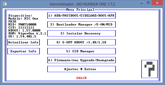

 Cita: Originalmente Escrito por daviso Ver Mensaje
AIO RUNNER 1.7.6
Algunas herramientas incluidas (como: recovery,hboot 1.44) son solo compatibles con el One UL PN71000 (el internacional)
Otras como adb, fastboot etc.. son compatibles con todos los Android que las soporten.
En este programa tienes:
- ADB
- MUESTRA TODA LA INFORMACIÓN DEL DISPOSITIVO EN LA PANTALLA DE INICIO
- ADB SIDELOAD para pasar Roms (útil en caso de que con un wipe borres todo sin tener una rom que instalar)
- ROOT
- DESBLOQUEO/BLOQUEO/DOWNGRADE DEL BOOTLOADER
- Cambiar el MID
- S-OFF hboot 1.44/1.54/1.55/1.56/1.57 (DESCARGANDO SUS RESPECTIVOS ARCHIVOS)
- S-ON
- ELIMINAR TAMPERED
- INSTALAR RECOVERY
- INSTALADOR DE APK's
- CAMBIO DE CID (Puedes cambiar a supercid, HTC__304, VODAP304, ORANG304, GOOGL001 etc.. o manual) (OJO! el manual usarlo con precaución si sabes exactamente que cid vas a poner.)
- SUPERCID OCULTO
- INSTALACIÓN DE FIRMWARE
Capturas:
Tutorial AIO
(En construcción)

- En el menú principal se muestra toda la información del teléfono si  esta conectado por adb, si es por fastboot solo se mostrara si esta  conectado
    Cuanto esta conectado permite exportar la información a un txt que se guarda en datos\internal\info.txt
+- Añadido modo automático para novatos (unlock,recovery,root,s-off,cid,firmware)
+- Mejorado instalación de firmware
- Mejorado instalación de recovery
- Mejorado adb sideload
+- Mejorado backup manager
- Mejorado desbloqueo/bloqueo bootloader
- Añadido menú Wipe en menu fastboot (Wipe Data,cache,system)
- La cache se borra automáticamente antes de instalar el recovery
- Actualizado super su 1.91
- Actualizado recovery CWM
    TWRP se incluyen las v 2.6.3.0 para 4.2.2/4.3 || 2.6.3.3 para 4.4 || Para 4.4.2 descargar el 2.6.3.4
+- Añadido reboot manager para que se inicie aparte de AIO para poder  reiniciar el One rápidamente en FASTBOOT/RECOVERY/RUU/ETC.. (se puede  desactivar)
- Otras muchas mejoras.

me tira este error
no tengo nada de samsung instalado solo los drivers antivirus inhabilitado tengo windows xp

 Cita: Originalmente Escrito por pbc_txus666 Ver Mensaje
me tira este error no tengo nada de samsung instalado solo los drivers antivirus inhabilitado tengo windows xp
¿Lo has instalado con el setup? No copiar y pegar los archivos de un PC a otro.
Lo descargue copiando el Link del archivo txt e instale amigo lo e bajado ya varias veces y sigue el mismo error
Supongo que será por el Windows XP en un rato te subo un archivo para solucionarlo.
Gracias amigo (y) si no funciona conseguiré una portátil con win 7
Ya lo tienes subido en la misma carpeta de mega.
