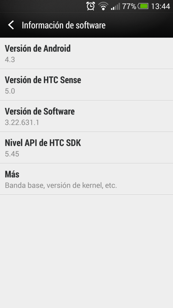

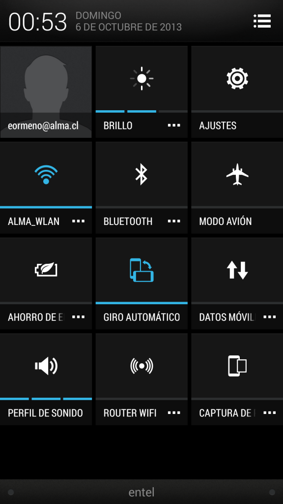

Por Fiiin!!!!
Ayer logre actualizar mi telefono, pero de tanto leer y preguntar (Gracias A.S.A.P por tu ayuda)
Finalmente fue necesario realizar un RELOCKED del bootloader, ya que sin esto seguia presentando fallos.
Ahora quiero realizar un Nandroid, pero me aparece el Telefono con el triangulo rojo, creo que puede ser en RELOCKED del bootloader?
