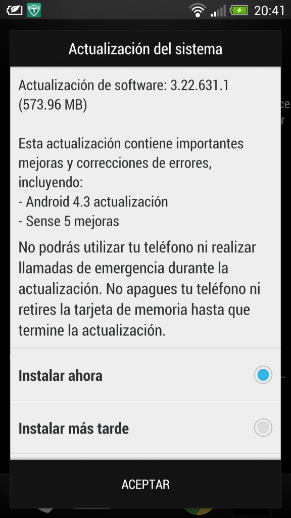

Viejo 02/10/13, 04:00:42
edmaxmar edmaxmar no está en línea
Fecha de registro: may 2013
Localización: Los Angeles, Chile
Mensajes: 51
Modelo de smartphone: HTC one M7
Tu operador: ENTEL
Yo tenia CID-11111111 y S-OFF, root y bootloader unlocked.
Tome la decisión de volver a original, por lo menos el cid y lo deje asi CID: ROGER001 (Oculto tembien cambiado) y el resto tal cual.
Le puse actualizar y aparecio nueva actualizacion de software.
Pero despues de reiniciar queda en la pantalla TWRP...., lo he dejado 15 minutos y nada sigue igual.
Algún consejo A.S.A.P please.

  #1839
Viejo 02/10/13, 04:36:50
Mensajes: 51
Tu operador: ENTEL
El reiniciar para poder volver a entrar al telefono no es el problema, si no que al aceptar que actualice se reinicia pero no instala quedandose en la pantalla TWRP, el problema que a cada rato me arroja el aviso de actualizar, pero no le hace, tendre que cerrar el bootloader.

  #1840
Viejo 02/10/13, 04:53:28
A.S.A.P. A.S.A.P. no está en línea
Fecha de registro: may 2009
Mensajes: 5,564
Hola Chicos
edmaxmar,
Pues a mantener el botón de power hasta que se reinicie...
Salu2
