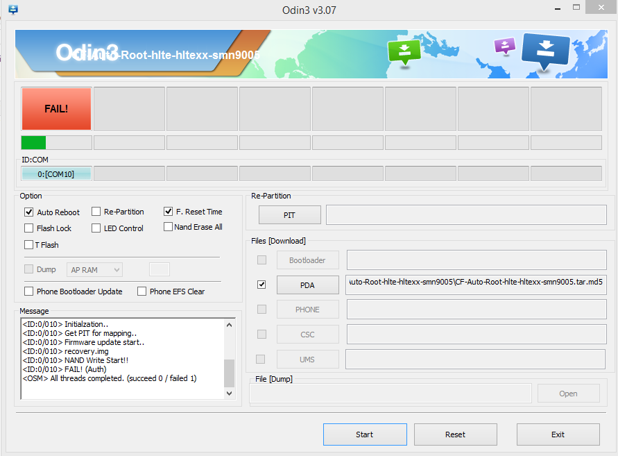

No entiendo que pasa, hago todo exactamente como en el tutorial y me sale FAIL! en el odín.
He probado con Odin 3.09 y Odin 3.07 con el mismo resultado.
Comprueba que en ajustes/ seguridad/ no tengas activado el bloqueo de reactivacion.

Eso era!!!!!. Muchisimas gracias.!
Ya tengo el Note 3 rooteado
