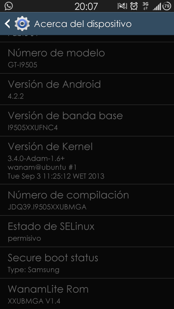

Bueno, módem ya instalado siguiendo las instrucciones de Yunior2605. Arranco el SO sin actualizar todavía la rom, sigo en 4.2.2, y veo que en banda base ahora ya me pone el XXUFNC4. Sin embargo sigo teniendo conexión, wifi, datos, llamadas, etc. No se suponía que un módem para KK no debería de funcionar en una rom JB??? jaja
Ahora voy con la rom...
Miércoles... me acaba de dar errorrrrrrrr
Installing /external_sd/FLASH/GT-i9505_WanamLite....
Cheking for MD5 File...
E: Zip MD5 does not match.
Unable to install zip.
Failed
Uffffffffff ok ok ok tenía un MD5 del zip de la rom hecho "a mano" en la misma carpeta y daba error al verificarlo. (aunque estaba desactivada la verificación del .zip) Lo saqué de esa carpeta y ya está instalando la rom...
Ahora arrancando ya por primera vez... letras de Samsung Galaxy S4... boot image de Samsung...
TODO OKKKKKKK YA ESTOY ONLINE, CON CONEXIÓN Y CONFIGURANDO TODO... MIL GRACIAS A TODOS!
