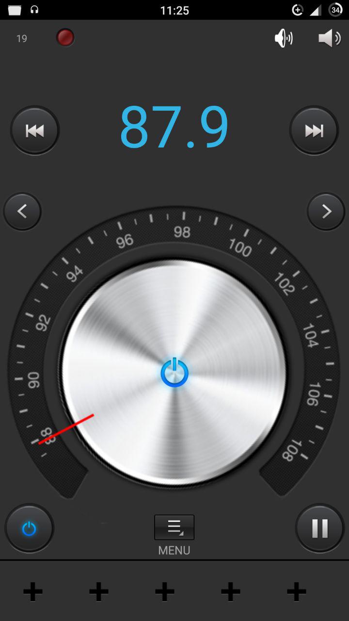

Hola chicos, os dejo un link al foro de XDA con la app del mi5x que funciona.
También dejo directamente el link a mega, pero espero que alguien abra un post completo y lo deje bien organizado, no olvidéis dejar las gracias a sus autores.
https://forum.xda-developers com/mi-a1/themes/mi-5x-fm-app-mi-a1-t3681117/page3
https://mega nz/#!trgkgDhQ!B94UNLdm7BSG0CvT4oV4OiVMwVuyjGOpT--0z6b7g3w
(Faltan un punto antes del "com" y del "nz")

entonces instalando esa app funcion la radio, he entendido bien ?, necesitas hacer root ? gracias
Correcto, necesitas ser root y luego simplemente instalar este apk:
https://mega.nz/#!trgkgDhQ!B94UNLdm7...GOpT--0z6b7g3w
Confirmo con mi experiencia, al final no lo he podido resistir y me he hecho root, estoy oyendo ahora mismo Rock Fm!!

En 10 minutos tendrás todo, acabo de hacer hace un rato y son muy pocos pasos, mira mi log del cmd:
Código:
C:\Users\Administrator\Downloads\XiaomiMiA1\adb_fastboot_mia1>fastboot devices
271ee06c0504    fastboot
C:\Users\Administrator\Downloads\XiaomiMiA1\adb_fastboot_mia1>fastboot oem unlock
OKAY [  0.010s]
finished. total time: 0.013s
C:\Users\Administrator\Downloads\XiaomiMiA1\adb_fastboot_mia1>fastboot oem device-info
(bootloader)    Device tampered: false
(bootloader)    Device unlocked: true
(bootloader)    Device critical unlocked: true
(bootloader)    Charger screen enabled: false
(bootloader)    Display panel:
OKAY [  0.069s]
finished. total time: 0.071s
C:\Users\Administrator\Downloads\XiaomiMiA1\adb_fastboot_mia1>fastboot reboot
rebooting...
finished. total time: 0.040s
C:\Users\Administrator\Downloads\XiaomiMiA1\adb_fastboot_mia1>cd ..
C:\Users\Administrator\Downloads\XiaomiMiA1>cd TWRP
C:\Users\Administrator\Downloads\XiaomiMiA1\TWRP>cd cmd
C:\Users\Administrator\Downloads\XiaomiMiA1\TWRP\cmd>fastboot devices
C:\Users\Administrator\Downloads\XiaomiMiA1\TWRP\cmd>fastboot boot recovery.img
downloading 'boot.img'...
OKAY [  0.693s]
booting...
OKAY [  0.576s]
finished. total time: 1.277s

Claro, con la aplicación concreta qué he puesto y necesario root
