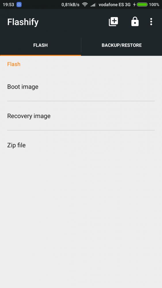

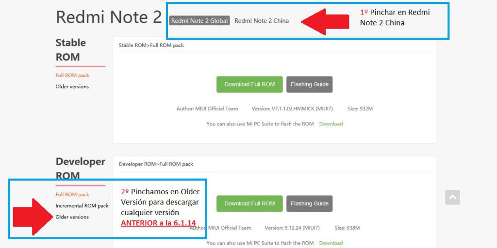

[quote=ben99873;21219356]AVISO: Xiaomi ha dedicido empezar a bloquear el bootloader en sus roms oficiales a partir de la version china developer 6.1.14. Como medida de precaución, os recomiendo no instalarla, así que usaremos versiones antiguas (Older Versions)
Al lío: con las roms globales de en.miu.com hay muchos problemas para instalar luego el recovery Twrp o incluso otras roms, debido a que no tienen firmas oficiales. De ahí sale el mensaje error: Install update.zip failed/ update.zip signature verification failed
Así que vamos a ver 2 métodos para instalar el TWRP. Uno sin usar nada más que el móvil y otro usando 2 archivos de pc.
El primer método es mediante flashify, una app disponible en Google play, que permite flashear sin necesitar nada más que el móvil. Necesitamos una rom china developer, que son las que tienen root por defecto. Las globales parece ser que no. Este es el que he seguido yo en su momento
Método Flashify:
1- Descargamos la rom CHINA DEVELOPER(cualquier versión ANTERIOR a la 6.1.14): Yo os dejo la 5.10.29:
(Click para mostrar/ocultar)
https://mega.nz/#!zNphyZxR!-kXT8Dfsv4L4KFFrQKGR_4tKb1VsAEcsOAXkDIU0Rs8
Archivo Adjunto 835185
http://en.miui.com/download-274.html#396
2- La pasamos al móvil y la renombramos a update. Ahora la instalamos, para ello vamos a la carpeta herramientas/Actualizaciones. Pulsamos los 3 puntitos de arriba a la derecha, y le damos a seleccionar paquete de actualización. Buscamos el directorio donde esté la rom renombrada e instalamos. Estas sí se pueden instalar, porque son oficiales chinas.
3- Una vez instalada, debemos comprobar que tiene permisos root en la app Seguridad/Permisos/Arriba a la derecha pulsamos ajustes y activamos administrador de permisos.

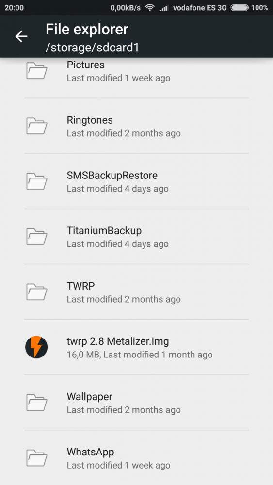

4-Bajamos el archivo zip del twrp, descomprimimos y el fichero img lo metemos en el móvil(acordaros donde lo meteis). En el hilo de tutoriales está: http://www.htcmania.com/showthread.php?t=1062194
Concretamente aquí:
http://www.mediafire.com/download/t8uhb92h9t0sp75/R-TWRP-Theme-v5-UnrealMitch.zip
4- Debemos instalar flashify. En apkmirror.com hay versiones antiguas de la aplicación que funcionan, comprobado.
Tenemos que tener activado orígenes desconocidos para poder instalarla (ajustes/seguridad/fuentes desconocidas). Para que funcione también tiene que estar modo depuración usb activado.
Ajustes/acerca del teléfono Clicamos 7 veces sobre versión de miui para que apararezcan opciones desarrollador.Una vez hecho, vamos a ajustes/ajustes adicionales/opciones desarrollador/modo de depuración y activamos

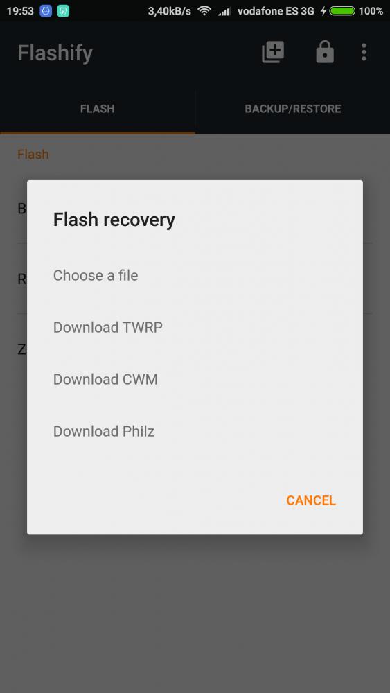

5- Con flashify instalado, abrimos y pedirá permisos root. Se los damos. Si no es así, hay que controlar en seguridad/permisos/acceso root y dárselo.

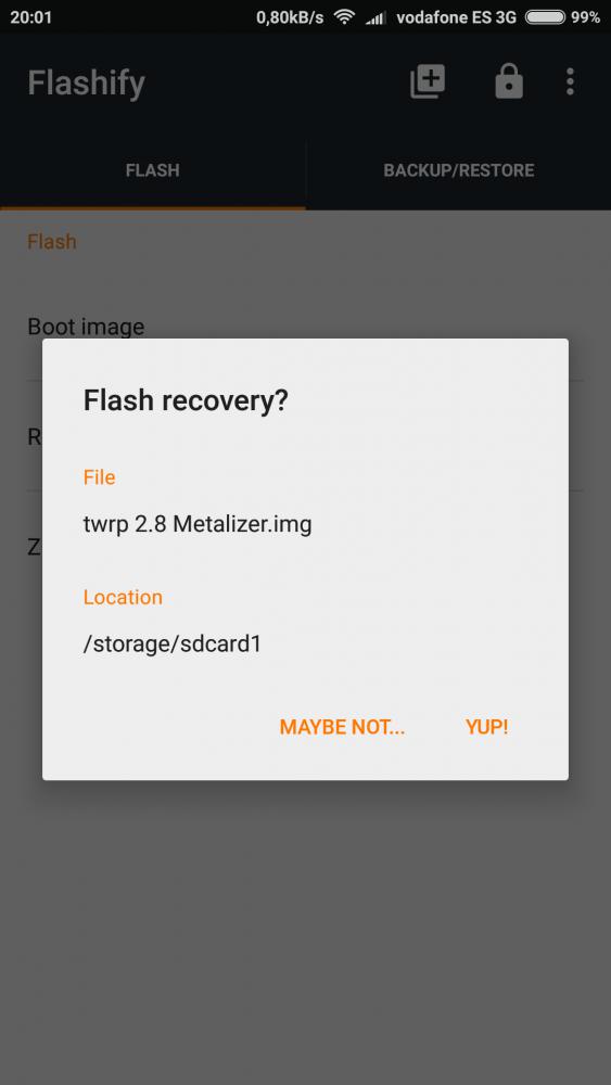

6- Ahora solo quedaría darle a recovery image (tenemos un archivo img, no un zip). Buscamos el directorio donde está ese archivo y seleccionamos.
7- Pedirá reiniciar. Pulsamos sí y debería estar listo.
NOTA: flashify solo permite 3 flasheos al día en su versión gratuita, así que aseguraos de que hacéis el proceso bien.
Usad el explorador de flashify, con el de miui no aparece el archivo(ni idea de porque). En el directorio storage podeis ver la memoria interna (sdcard0) y externa(sdcard1)

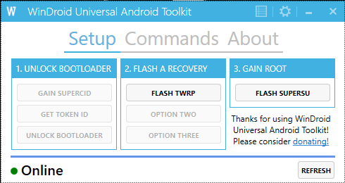

Método PC:
Este método está sacado de en.miui.com. De este hilo concretamente:
Yo no lo he probado, pero el compañero
ShinoConil sí y comenta que funciona. Os cito su comentario:
 Cita: Originalmente Escrito por ShinoConil Ver Mensaje
Problado y funciona, me ha instalado el TWRP.
El unico problema que he tenido es que Windroid me daba siempre error cuando le daba a flashear TWRP, pero siendo cabezon e intentando se mete en fastboot y te instala el recovery (tambien te dara error el programa)
1- Lo primero sería instalar el miPCSuite, por el asunto de drivers y demás: http://pcsuite.mi.com
2- Activar depuración usb en el móvil.
Para eso pinchamos 7 veces en la version de miui en ajustes/acerca del teléfono. Saldrá el mensaje de que ahora eres desarrollador.
Ahora vas a ajustes adicionales/opciones de desarrollador y activas depuración usb
3- Conectas el móvil al pc.

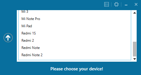

4- Ejecutar Windroid Universal Toolkit: Puede que la primera vez que lo arranqueis os diga que necesita instalar drivers adb. Seleccionamos sí y descargará lo necesario.
Nota: La letra e final del link se separa no sé porque. Así que cuando copieis la dirección, acordaros de ese dato si no os dará error 404
https://basketbuild.com/filedl/devs?dev=WindyCityRockr&dl=WindyCityRockr/WinDroid_Universal_Android_Toolkit/WinDroid%20Universal%20Android%20Toolkit%20v2.5.ex e

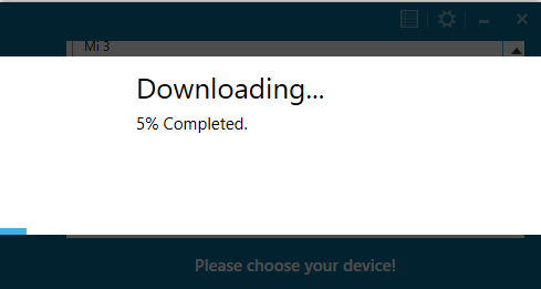

5- Se detectará el dispositivo. Apareceran varias marcas, así que seleccionas el redmi note 2.
6- Clicas en flash TWRP, se descarga y pregunta si quieres flashear. Le das a yes y listo.

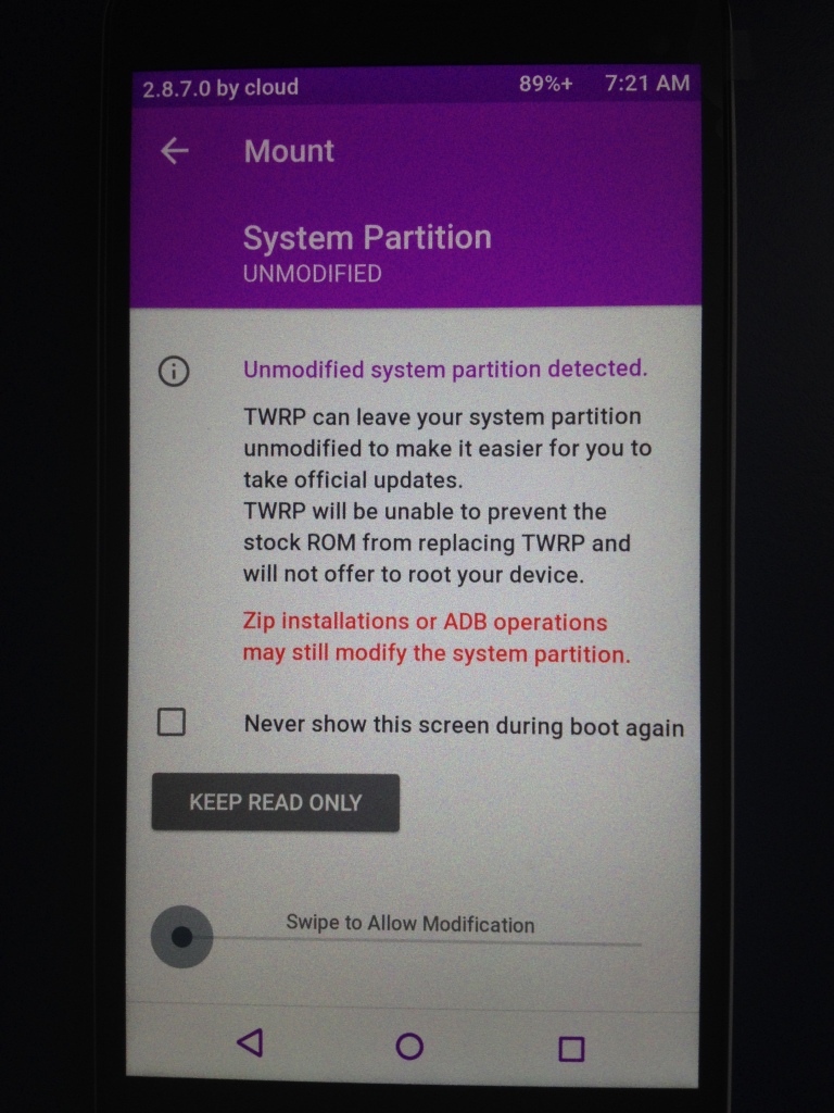

RECOMENDACIONES:
Si os sale una pantalla de color morado que habla de mount system partition, debemos deslizar, de esta manera al pulsar sobre reboot el móvil se reiniciará normalmente. Si no lo haceis, os tocará quitar la batería y volver a encender.
Cuando os salga el aviso sobre rootear. Una pantalla de color naranja, pulsaremos en NO.
