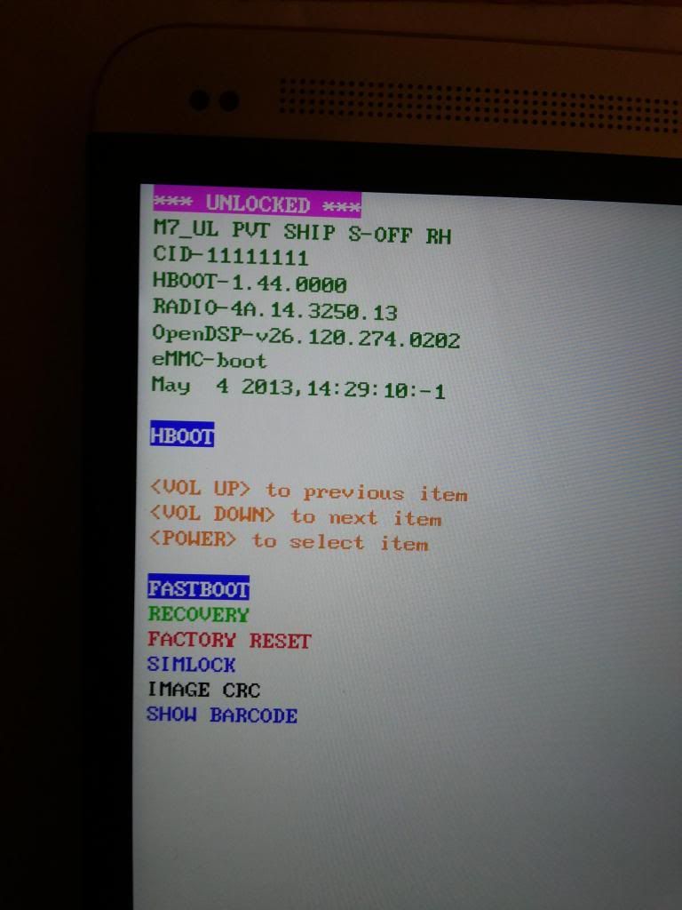

Mi telefono esta ahora asi:
Entiendo que el CID11111111, sirve para instalar cualquier ROM, pero como ahora se que HTC one actualizara a JB 4.3 en USA y Canada, por tanto estoy pensando en volver al CID original ROGER001 que es de canada de donde viene mi HTC, bastaría con modificar eso para recivir la actualización.?
Última edición por edmaxmar Día 22/09/13 a las 17:32:53.

Edmaxmar,
Quitar el SuperCID no te traerá ventaja alguna.. a lo sumo al contrario....
De todas formas, para tener actualizaciones, no sólo influye el CID, sino el MID y la base que se tenga...
Si alguna de ellas falla, no habrá actualización...
Como tu mismo puedes ver, aun estás en la v4.1.2, a pesar de tener el SuperCID, lo que indica que aún no ha salido actualización para tu MID y Base... (suponiendo que no tengas un recovery cocinado ni seas root, lo cual también impediría instalar actualizaciones...)
Salu2
