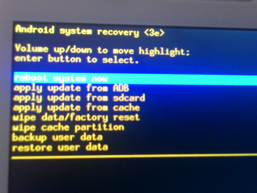

Vaya pero no me sale la opcion advance........... Algo he echo mal, porque estando dentro del menu recovery,la opcion advance no esta.
  #146
Puedes subir una foto del recovery?

 Cita: Originalmente Escrito por 0bi_juan Ver Mensaje
puede ser que tengas los drivers del pdanet mal instalados. Prueba a reinstalar pdanet, a ver si te sigue pasando.

 Cita: Originalmente Escrito por BienestarSaludable.es Ver Mensaje
Ese es el recovery que trae de casa. Fijate bien en quecovery has flasheado.

 Cita: Originalmente Escrito por 0bi_Juan Ver Mensaje
Seguí tus pasos de la primera pagina. Entonces ahora que puedo hacer?
Flasheaste el recovery que incluí en el zip y te ha salido ese?
En teoria es imposible.
Si, el que pusiste.pero cuando hace el 100% el flastools me sale una ventana, pero no sale ningun circulo verde no me sale. Pues lo acabo de hacer y me sale el mismo recovery.
Entonces no se ha flasheado bien.
