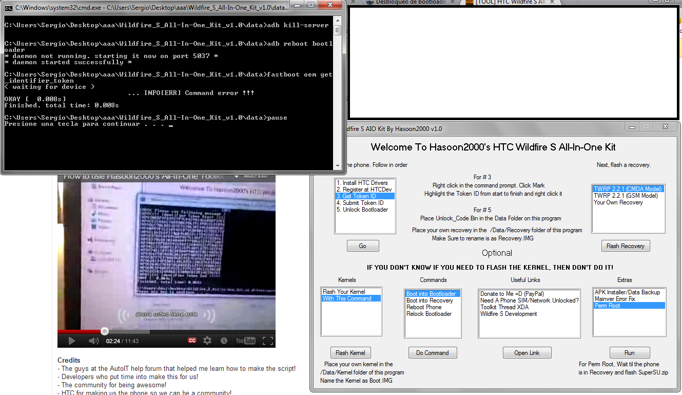

Exclamation
 Cita: Originalmente Escrito por chucky6600 Ver Mensaje
Si amigo.. Sigue los pasos sin actualizar... Instala el hboot de reconocimiento y luego sigue los pasos desde htcdev
Intente hacer el metodo sin actualizar pero me sale error al ejecutar en CMD el fastboot, lo intente con el HTC Wildfire S All in One y tambien me da error mira:
Cuando va a dar la INFO sale command error, no se si sea porque el HBOOT es de Marvel, tambien lo intente con el tal "unrevoked3" pero me dice que Marvel no esta soportado :S...
Porque no se dejara rootear este mendigo telefono? u_u
  #142
Viejo 07/12/12, 05:54:23
sergius3 sergius3 no está en línea
Usuario veterano
Fecha de registro: dic 2012
Localización: Acapulco, Gro. México
Mensajes: 567
Modelo de smartphone: HTC Wildfire S 2.3.3
Tu operador: Iusacell
 Cita: Originalmente Escrito por sergius3 Ver Mensaje
Ok, ya lo logre!!! Por fin supe que era la RUU y que era algo que tenia que descargar independiente .... Asi que descargue el de mi compañia Iusacell Mexico y actualize el HBOOT, entonces ya me dejo hacerlo todo bien el programa
