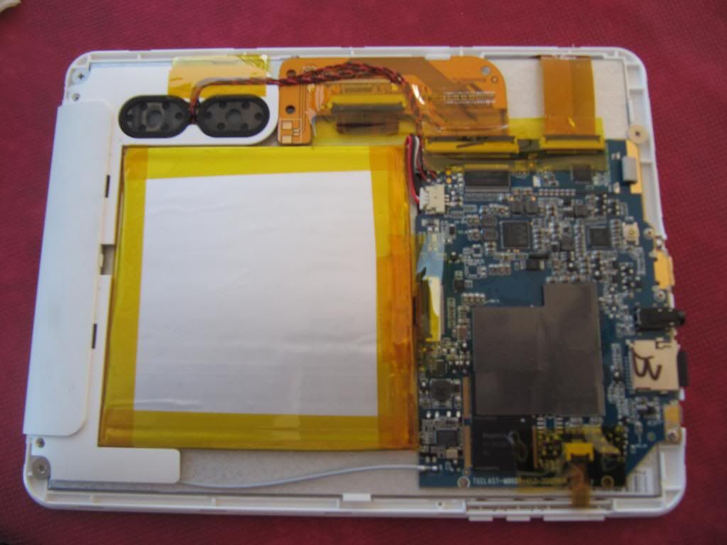

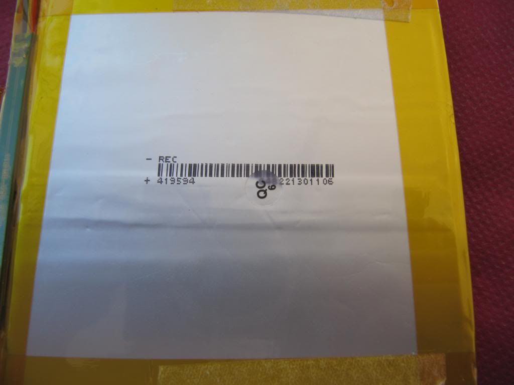

Por otro lado, estoy buscando online alguien que tenga baterias compatibles que pueda cambiar en esta tablet, la abrí y los códigos de la bateria no me han valdo de mucho, tras 8 meses de uso de 4 horas hemos pasado a 2 de aguante de la bateria....
Desmontada:
Alguien puede decirme dónde podría preguntar para conseguir una bateria nueva o compatible de más capacidad....???

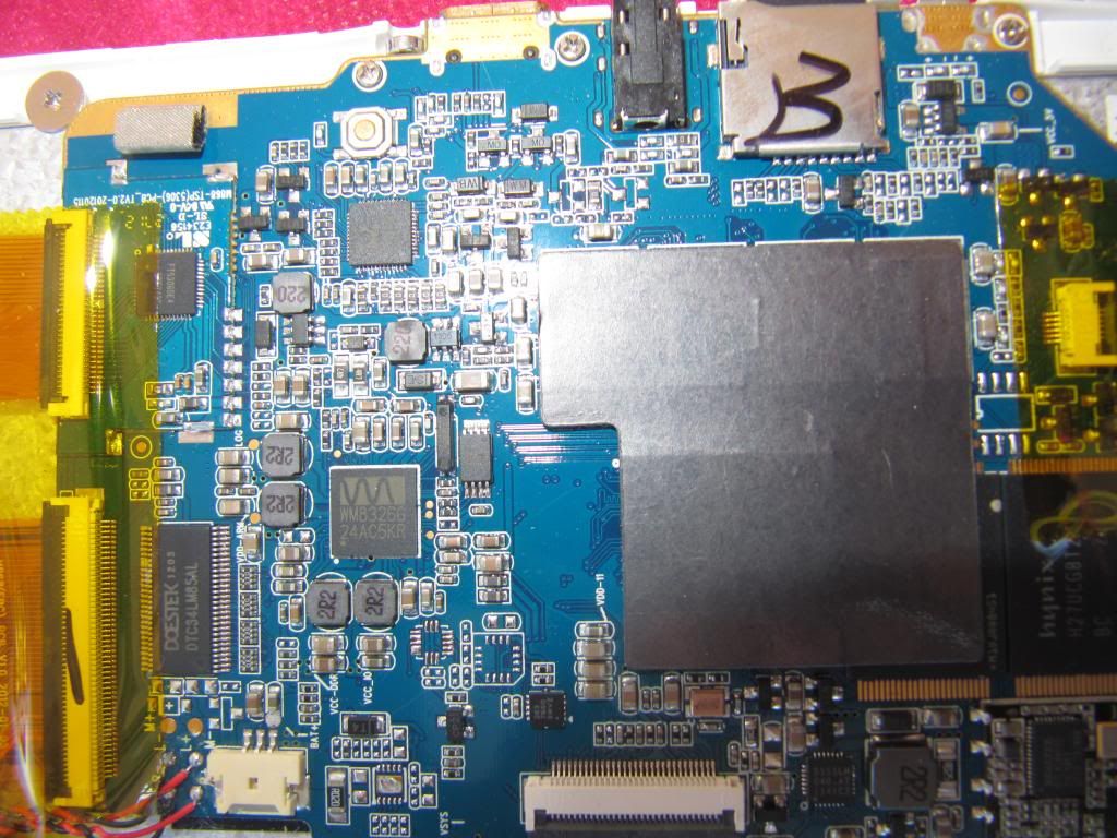

Aprovecho para dejaros una foto del hardware interno:
