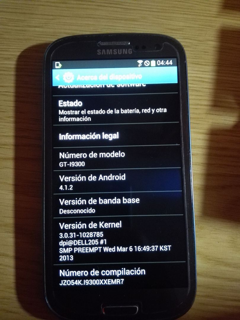

buenas
se me ha quedado con imei NULL sin hacer nada, en realidad le ha pasado al s3 de mi hermana, de repente se ha quedado null sin actualizar absolutamente na..
por eso no tenia copia de la carpeta EFS pq no hemos trasteado nada con el movil.

 Cita: Originalmente Escrito por xino22 Ver Mensaje
buenas
osea que la unica solucion es el SAT de samsung y lo que me quieran cobrar....
ultimo samsung que se compra en la familia.
edito:si lo llevo a un SAT de samsung ¿sabeis si me ponen la version actual 4.1.2? ¿y pierdo la liberacion del movil? lo libere por IMEI en su dia, no se si tendre que volver hacerlo..

Si fue liberado por imei no se pierde la liberación al cambiar de rom o firmware

Si el móvil es nuevo, podría asumir que en el servicio técnico donde lo llevaste, cambiaron el imei original, ningún móvil con imei original requiere de ariza o algún módem parcheado cuando tienen el imei original en algún cambio de rom o firmware.

 Cita: Originalmente Escrito por mojonx0droid Ver Mensaje
es que creo recordar que al liberarlo me dijeron que si ponia una rom superior a la 4.1.2 posiblemente perdiera la liberacion pero no recuerdo el motivo...
supongo que si lo llevo al SAT me dejaran la misma 4.1.2 que llevo actualmente... no se si decirselo por si acaso
edito: pues pedida cita para el sabado en el un SAT the phone house de Madrid.. a ver por cuanto sale la gracia.. espero que no mas de 30-40€ ya comentare si lo recuperan o que
la ultima version oficial de samsung es la 4.1.2??
thx
Última edición por xino22 Día 07/01/15 a las 22:10:46.
