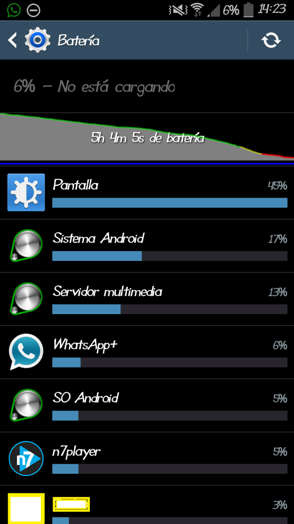

 Cita: Originalmente Escrito por fdny47 Ver Mensaje
Que me puede estar yendo mal en el movil? se ha comido la bateria
Tengo el kernel googy 1.1.6 configurado en PERFIL BATTERY osea se supone en Ahorro.
Gracias de antemano y por cierto la tengo de Stock.
Tienes que tener algún proceso pillado o algo raro porque si te fijas la pantalla aparece como activa casi todo el tiempo, casi las 5 horas. Haz los dos wipes y observa el teléfono a ver si se le enciende la pantalla ella sola por alguna notificación o algo.
Puede ser que se te haya quedado pillado el proceso del reproductor de vídeo, si te fijas el servicio multimedia ha estado usándose bastante más que el reproductor
Los siguientes 4 usuarios han agradecido a notillas su comentario:

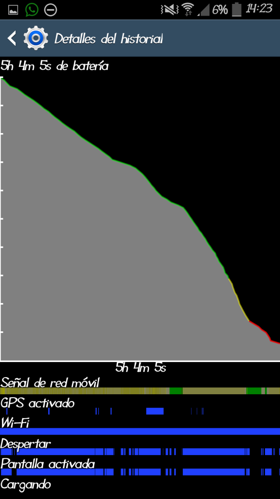

Pues hice los Wipes después de dejar que se estabilizará, no se que pasara?
Hola compi,
Aunque no creo que influya, yo quitaria la opcion de " permitir siemrpe buscar".
Está en wifi - boton menu - avanzado
Intenta calibrar la bateria ( estos pasos no son mios, vi algun tuto dentro del foro de varios compis )
Pasos para CALIBRAR la BATERIA :
1.- Ir a ajustes - mas - bateria y marcar la opcion de "mostrar porcentaje bateria"
2.- Cargar la bateria hasta el 100%.
3.- Desconectar el cable
4.- Pulsar en telefono - teclado
5.- Marcar el siguiente codigo *#0228#
6.- Aparecera una ventana con informacion. Importante fijarse en *Level:
(El valor del campo level tiene que coincidir con el % que indica tu bateria)
7.- Continuar en caso de que ambos valores no coincidan. Pulsar en Quick Start
8.- Esperar unos segundos a que el movil vuelva y revisar el valor de *Level.
9.- Si el valor no corresponde , cargar de nuevo el movil hasta el 100% , retirar el cable y repetir este proceso hasta que el valor de *Level sea igual que el % de bateria de la barra de notificaciones
Y tambien puedes probar esta herramienta:
https://play.google.com/store/apps/d...detector&hl=es
De todos modos compi, dale otro ciclo mas y nos pones las capturas para ver si podemos averiguar algo mas
Un saludo
Edito: compi , en las siguientes capturas , pincha sobre pantalla para ver las horas de uso. Porque si en esas capturas tienes 4horas o poco mas de horas de uso de pantalla, a mi no me parecería nada "raro" . De todos modos, dale un ciclo mas y pon las capturas para poder comparar.
Los siguientes 6 usuarios han agradecido a esepedazogsi su comentario:
