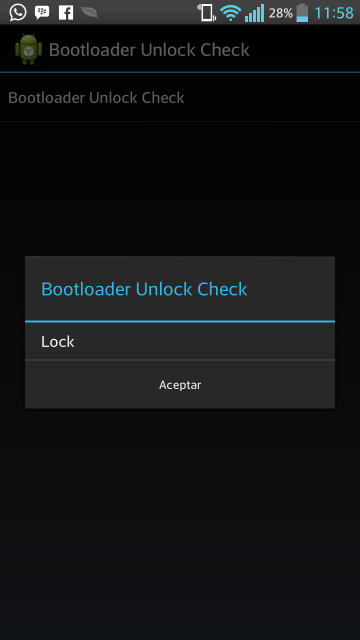

torreztz marca en el telefono como que fueras a llamar 3845#*880# luegos bajas hasta bootloader unlock check y verificas si esta desbloqueado te debe salir unlock

torreztz torreztz no está en línea
Fecha de registro: mar 2013
Mensajes: 21
Modelo de smartphone: lg optimus 4X HD; sony xperia Z3 compact
 Cita: Originalmente Escrito por car2505 Ver Mensaje
esto es lo que me sale
segun entiendo esta bloqueado, como desbloquearlo? link?
y algun link para hacer el hack?
saludos..!!
