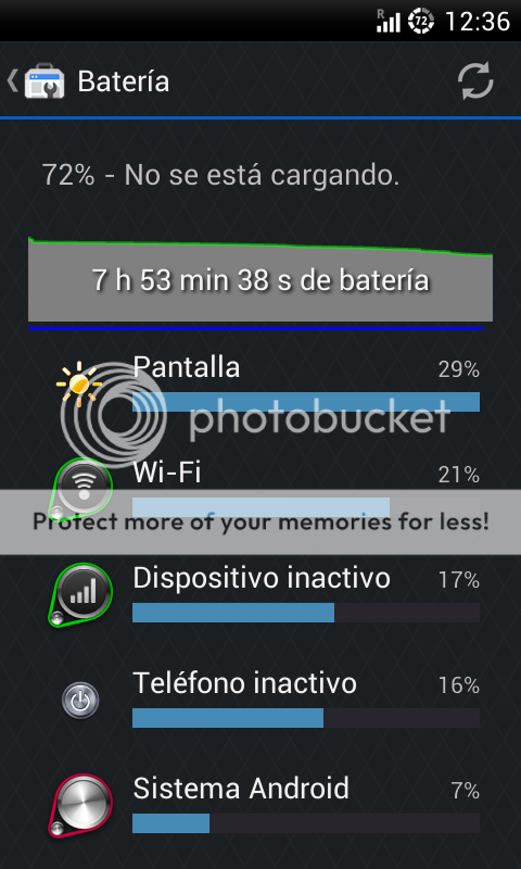

Yo eh subido el procesador a 1113 y el mínimo a 422 sacrifico un poco de batería por un poco mas de fluidez dejo una captura de mi pantalla de batería para que veáis como va con esa configuración que tengo yo ojo digo que le eh dado un poco de chicha a la rom..
Captura:
Configuración de mi ROM con CM10 por si alguien le sirve de ayuda:
Código:
Particiones: 250 Sistema/ 5 Cache
A2sd: Link2SD configurado con partición ETX3 y Auto enlazar (fuciona de 10 y sin errores)...
Con esta APP también borre aplicaciones de sistema como google talk el launcher de CM y
los fondos animados porque yo no los uso (no me gustan) y puse apex launcher de app sistema.
Launcher: Apex Launcher (para mi gusto mejor que el de CM)
En opciones de desarrollo de la rom:
Donde pone:
Escala de animación de la ventana: 1.5X
Escala de transición-animación: 1.5X
Escala de duración de animador:1X
SetCpu:
MHz MAx: 1113
MHz Min: 422
Governor: smartassV2
Y así es como tengo yo la rom configurada de momento todo me funciona OK cámara, galería, Wifi, APPs propias....
Recomendable 100% instalación limpia desde 0 y después de poner la rom apunto hacer fix permisos..
Espero que os valga de ayuda..
