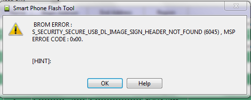

me sale este error al intentar flashear tengo la dv actualizada (7.6.1.14 beta) alguna suguerencia?

Usa otro flashtool. Yo si flasheo una rom no oficial con el flashtool acabado en 15 tengo ese fallo. Para las no oficiales uso el acabado en 32.
Enviado desde mi Redmi Note 3 mediante Tapatalk
use el 32 para meter la dv y me brikeo el movil no se si es buena idea utilizarlo para esta
edit usada la 32 y funcionando gracias
