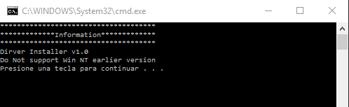

Buenas!
Primero de todo muy buen tuto, está todo clarísimo
Pero yo tengo un problema. El instalador automático de drivers no me funciona, me sale esto:
He intentado instalar los drivers pero solo he conseguido instalar el Xiaomi Composite MDB interface a través de Mi PC Suite. El driver del cable lo he intentado instalar a través del administrador de dispositivos pero nada. La cosa ha quedado así:
Aún así he intentado abrir el FT y al enchufar el mobil (apagado y con la tecla de VOL-) en el ordenador, se me llenaba la barra de abajo de color rojo con un texto. Yo supongo que eso es porque no tengo bien los drivers, asi que de momento paso a paso.
Alguna idea?

 Cita: Originalmente Escrito por FanderCAT Ver Mensaje
Buenas!
Alguna idea?
Me pasa lo mismo que a ti, a ver si alguien nos ayuda

Buenas compis y penetapeineta,tengo dos consultas o problemas,haber si me podeis ayudar,expongo;
1ª- No me deja accionar o activar la depuracion USB,( tampoco se si viene activada de tienda o fabrica),
en Numero de compilacion ,ticleo varias veces o 7 veces,como indican en tutoriales y no pasa al siguiente paso de activar,se queda hay.
2ª- Tengo descargados los drivers,el pack FT y la rom 7.0.16.0 de Hennessy pero cuando llego al punto
Aclaración con el tema de los drivers y su correcta instalación.
Ejecutamos el archivo install.bat,,,busco en el archivo drivers y tengo 5 opciones,entre ellas la tercera opcion que pone solo install,pero tampoco me deja ejecutar el archivo con boton derecho ¿como se realiza la ejecucion de este archivo?
Entiendo que alguien se quede sorprendido por mi torpeza y ineptitud,pero tiene que haber de todo en esta vida,lo siento por incordiar.
Saludos y gracias por colaborar.

 Cita: Originalmente Escrito por taxku7 Ver Mensaje
El install.bat lo ejecutas con doble clic, o con el botón derecho ejecutar como administrador.
La depuración USB es únicamente para verificar la correcta instalación de los drivers, también. Puedes verificarla apagando el teléfono y encendiéndolos manteniendo pulsado power y volumen- lo conectas al pc y en el administrador de dispositivos de windows te aparecerá, si no aparece o sale con alcuna marca amarilla o roja, es por que los drivers no están bien instalados.

 Cita: Originalmente Escrito por panera Ver Mensaje
Para instalar los drivers instalar el PC Suite de Xiaomi. Y luego he flaseado la original con la versión 15, la DEV con el Updater y la EU con la versión 32. Tengo el de 3gb y 32
el pc suite es con depuracion usb o normal?se uqeda en 10%de reconocimiento de device
edito:ya esta,en modo normal.
y solucionado lo de los drivers..gracias a todos.procedo con el flasheo
