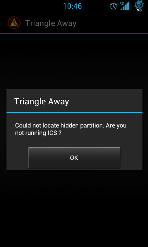

Buenas Pedestre... Pasaba a darte las gracias por el kernel, ya llevo varios días con el y en cuanto a funcionamiento todo perfecto, salvo una triste cosa que me pasado, es que realmente he comprobado que mi móvil no aguanta el v1, ya que este fin de semana se me ha reiniciado un par de veces estando en deepsleep. Así que deberé subir a la v0...
A todo esto en encontré un problema con el triangle away y es que me dice que no ha encontrado la partición hidden (adjunto pantallaso), esto me ha pasado tanto con la versión 3-31.2 como con la ultima...
Probé colocando el kernel 3-26.3 (el mío) y si que funciona correctamente el triangle away... Así que sospecho que debe ser algo mal definido en los montajes (ya que al compilar usábamos distintas initramfs y estoy casi completamente seguro que los montajes eran algo distintos)... Pero no se si al resto también le pasará...
Bueno dejo expuesto el problema por si a alguien mas le pasa, y si es así, para encontrarle solución...

  #1360
Viejo 29/10/12, 15:39:21
pedestre pedestre no está en línea
Apolero y +
Mensajes: 8,963
Modelo de smartphone: Galaxy J5(2016), ICONIA TAB A510
 Cita: Originalmente Escrito por devil_1210 Ver Mensaje
Nos vemos...
Enviado desde mi GT-I9100 usando Tapatalk 2
Vaya, pues has encontardo un bug supongo, aunque es raro que nadie haya dicho nada hasta ahora.
Tendremos que ver que hay de diferente en los montajes tuyo y mio. Pensaba que habías puesto el mismo initramfs. Cuando puedas mándamelo y los comparo.
Slds
