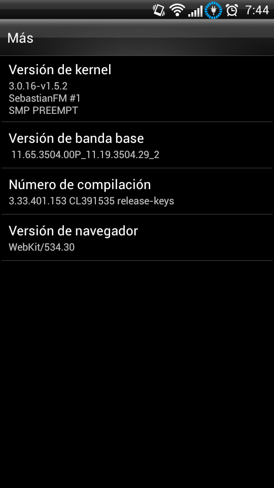

El kernel lo tienes aquí:
http://forum.xda-developers.com/show....php?t=1424345
¿Tienes la misma radio que yo?
Al instalar la que recomiendan en el hilo oficial:
A mí la que me aparece es esta, que tiene otra numeración, y no lo entiendo:

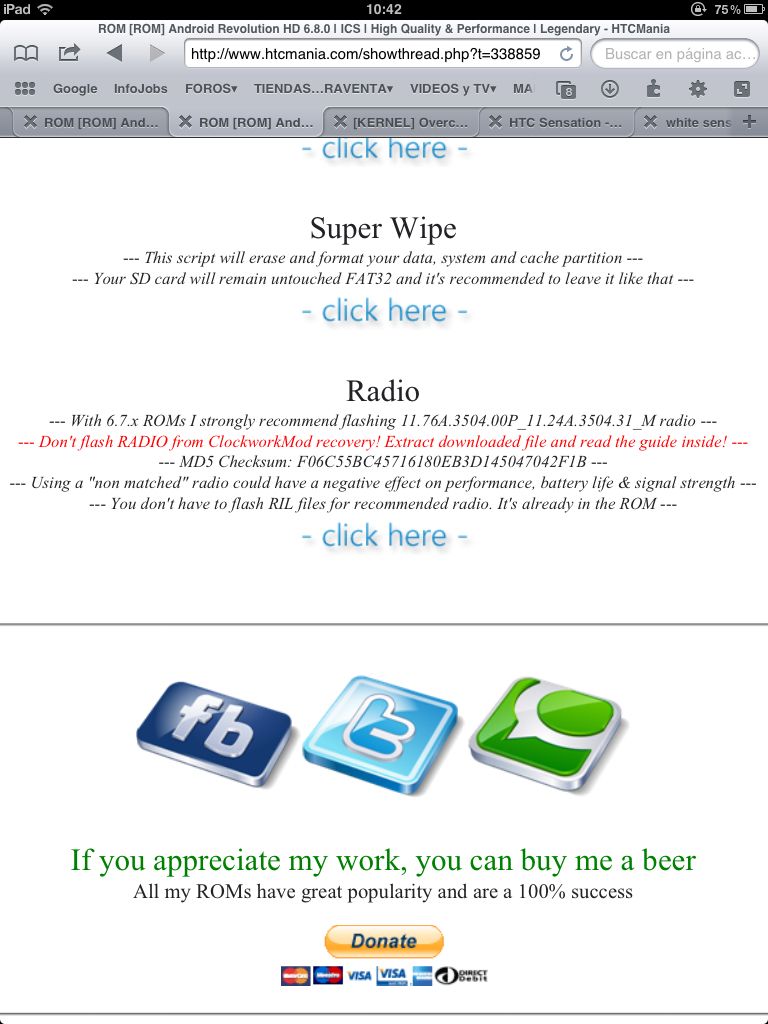

Yo hice lo que pone ahi en la captura, ahí el paisano recomienda una radio concreta y te da un link "click here" para bajártela e instalarla siguiendo unos pasos que lleva en un archivo de texto, y es lo que hice, me la bajé y la instalé, pero al instalarla me encuentro con que tengo la 11.65.3504 cuando supuestamente tendría que tener la 11.76A.3504, y no sé si esto es así, o realmente algo falla actualizando la radio.
¿Eres tan amable de decirme que radio tienes tú? la numeración de la misma, o una captura de pantalla como la que puse yo de la mía.
Y al resto que use esta rom, ¿que radio usais? ¿cual es la última? ¿cual es la mejor? ¿link donde descargarla? gracias XD

yo tengo la 11.76A.3504. es la que se instaló con la room

Joer, pues a mi ni se me instaló con la rom ni luego de la otra forma.
Y aunque te aparezca en info que esta a 1.8, no es cierto, tal y como viene el kernel no pasa nunca de 1.5ghz pero viene preparado para poder ponerla a 1.8ghz, aunque esto ya no sé como, si pasas cualquier bench vas a ver que ponen que va a 1.5ghz.

Por cierto, al entrar en modo recovery me pone LOCKED arriba, ¿Puede ser por eso que no me cambie la radio?

Nada, ya está, ya tengo la última radio, la misma que tú, flashee el firmware 3.33 universal y listo.

el firmware era el culpable, muy bien.
