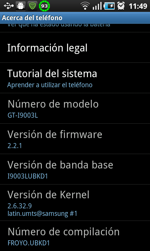

Buenas buenas , ya me estoy volviendo loco con este aparato, leo y leo pero todavia no me animo porque hay detalles que no me cierran y no me quiero quedar con un posa vasos.
mi duda es que tengo la version de banda base firmware i9003LUBKB1 con froyo, y no se si hacer este tuto , no quiero arruinarla , me gustaria que me den el okey o que me ayuden con una solucion , ya que el maldito kies dice que tengo el firmware mas reciente!
