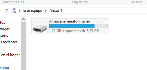

Ya tengo todo lo que queria, ahora tengo este problema, es la version de 16 gigas

 Cita: Originalmente Escrito por kekorr Ver Mensaje
Muchas fotos? , varios backup?
Mete SDmaid que seguro te libera memoria

 Cita: Originalmente Escrito por slipknot30 Ver Mensaje
no me refiero a la memoria llena, si no que no me sale todos los gigas que tendria que tener. Deberia de tener el doble de memoria libre.
Hay un hilo referente a dicho problema (para algo han inventado el buscador)
http://www.htcmania.com/showthread.php?t=789915
