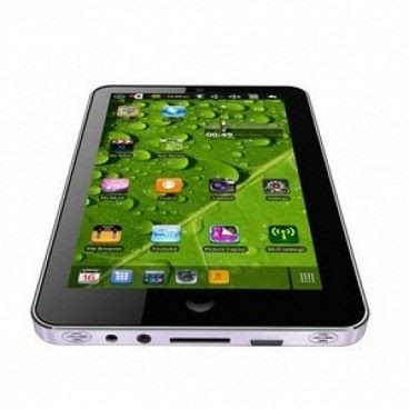

noticia Uberoid v-8"nueva"(30-8-11)super fina para led verde!
Pues me la acabo de bajar y despues de cambiarle un archivo,para que funcione,en las de LED VERDE,la he instalado y va estupendamente.
La pantalla tactil,va muy fina ,mejora mucho,el sonido,wifi perfecto y todo muy estable,por supuesto ya esta rooteada.
Aqui os la dejo:
Incluye:-Indicador de batería funciona (en su mayoría)
Lanzador - VTL
-Más rápido
-Mejor sonido
-Acceso raíz (retted completo)
Soporte - Xiron
Soporte de Multi - touch
- y mucho más...........
http://uploading.com/files/d7bfa88d/UBEROID%2BV8.rar
Ya me contareis,salu2

Un indicador de bateria que funcione bien?
Me podeis decir de algun indicador de bateria,que funcione correctamente,en esta tablet?
Me he bajado varios del market,pero,me pone siempre que esta al 100%.
Gracias

Muy buenas!!!
Tengo la tablet M0008S y he instalado la 1.5.1 de la pagina de EKEN y me instala correctamente pero no me funciona la pantalla tactil....
Alguien sabe como se puede solucionar eso... ya que he intentado instalar LABUENA y no me funciona.
Muchas gracias.

Tiene led verde?
Si es asi,instala la que pongo en el post anterior.(UBEROID V-8)
Va de miedo
Salu2

Hola, hay nuevos firmwares oficiales en la pagina de EKEN http://www.eken.com/support para el modelo M009S (Overtech):
firmware 1.5.2 single touch del dia 14/09/2011
firmware 1.5.2 multi touch del dia 19/09/2011 (hoy mismo)
no sabemos qué mejoras incorporan, no hay mucha información, solo se puede descargar el firm y el manual de funcionamiento en formato word .doc
Saludos.
