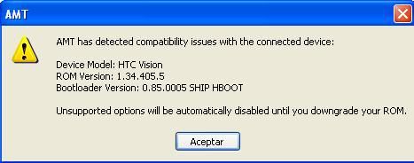

A ver si me echais una manilla, vereis, tengo mi desire Z desde hace tiempo ya, y hoy me he decidido a meterle caña, el problema es el siguiente.
Hace bastantes meses, isntalé todo lo que hacia falta y demas para rootear, pero al final me eche para atras, pero podia toquetear las opciones del programa AMT, las de s-off, change cid, pero ahora despues de un formateo en el pc y muchos meses despues, me encuentro con que al conectar el movil al pc y tener todo instalado y arrancar el AMT me sale esto:
Pincho en Query devide info y me devuelve esto:
¿cual es mi problema? creia que este programa funcionaba con 1.34, ¿estoy haciendo algo mal?, he probado en dos ordenadores distintos.
Alguien tiene alguna versión mas antigua del programa? para trastear, porque recuerdo poder cambiar el cid sin ningun problema.
Saludos y gracias de antemano.
EDIT: Alguien podria subir de nuevo el root.zip del paso C?, de verdad que estoy desesperado....

 Cita: Originalmente Escrito por YitanFran Ver Mensaje
Tengo el mismisimo problema... lo he hecho todo soy s off (con una desire z de vodafone) he hecho varios tutos y he conseguido hasta meterle la insertcoin, creia que iba todo bien hasta que el movil se me quedo petao...
Imagino que ya nadie se meterá aqui por desgracia mia xd pero si alguien lo hace y me puede ayudar... porque no se que le pasa al telefono que aunque este liberado y pueda meter otras roms (hice el downgrade a 1.34.4... como se pide en el tuto), bien no va y cuando ejecuto programas como este, me sigue saliendo la CID de vodafone y cosas raras
